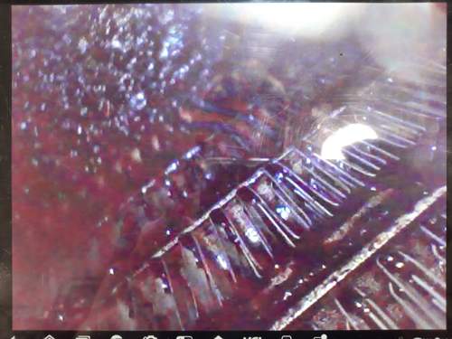

Hallo an alle,
auch ich habe Probleme mit Kühlwasserverlust.
Unten und auch sonst außenrum ist alles trocken. Ich habe das System abgedrückt. Nichts zu sehen.
Danach bin ich hier im Forum auf den wassergekühlten LLK gestoßen .
Ich habe den Ladelufttemperatursensor ausgebaut und dann mal mittels Endoskop Kamera ein paar Bilder gemacht. Was sagt ihr zu den Bildern?
Für mich sieht das feucht aus. Klar, Öl ist immer etwas in der Ladeluftstrecke. Aber da ist Wasser mit dabei, oder liege ich falsch?
Danke euch schonmal.
Gruss Thomas
Passat B8 2.0TDI LLK 1.
Passat B8 2.0TDI LLK 2.
Passat B8 2.0TDI LLK 3.
+2
Der LLK ist definitiv undicht. Zum einen ärgerlich da nicht grad günstig, zum anderen anhand deiner Bilder eindeutig feststellbar. Austauschen und dann is gut
