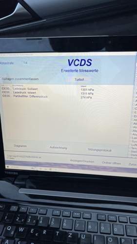

DPF Werte vor und nach der Reinigung
Ladedruck und Differenzdruck 80-100 km/h

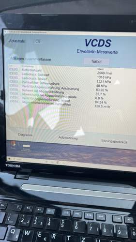

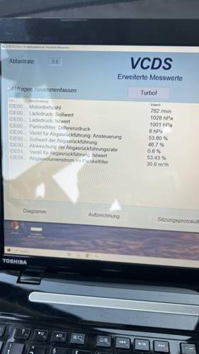

Hier habe ich neue Istwerte im Leerlauf und bei erhöhte Drehzahl!

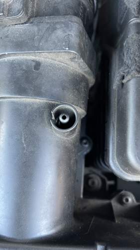

Und wenn ich den Unterdruckschlauch von der Turbo Druckdose runterziehe, verschwindet Gegendruck im Luftfilterkasten! Bleibt nur minimal!
Das Motoröl riecht auch nach Abgase! Luft kann nicht durch den Kurbelgehäuseentlüftungsschlauch richtig entweichen weil Gegendruck im Luft Ansaugschlauch das verhindert!
Sind die AGR Soll und Istwerte in Ordnung?
Verschd. Werte Leerlauf
Verschiede Werte Erhöhte Drehzahl
