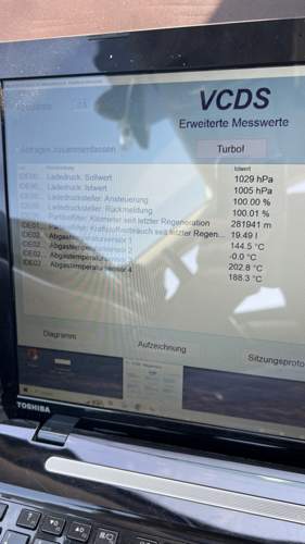

Nachdem beim Sharan Kat zerbröselt und AGR und DPF zu waren, habe ich die Reparaturen durchgeführt. Es ist besser geworden aber wenn ich beschleunigen möchte, dröhnt der Motor und zieht langsam nicht mehr sowie früher!!
Bis jetzt habe ich
Injektoren getauscht,
Dpf reinigen lassen und Differenzdrucksensor getauscht,
Kat getauscht,
AGR getauscht,
Heute wieder zusammengebaut aber es zieht einfach nicht und ziemlich langsam!! Der Motor wird ziemlich laut beim beschleunigen und braucht ewig bis der Gas annimmt!
Und man bekommt auch so ein Geräusch durch die Ohren im Leerlauf, als wäre Motorlager oder ähnliches gerissen.Das kann ich wie ein Druckgefühl bezeichnen! Sobald man auf Bremspedal steigt, wird das mit dem Geräusch aber leicht besser!

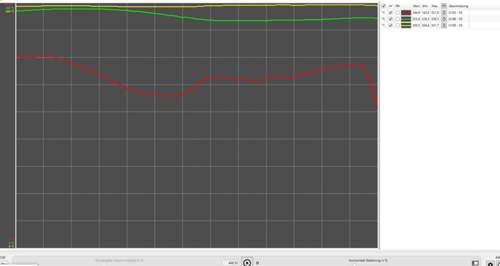

Passen die Ist und Sollwerte vom Agr, Dpf, Luftmasse?
Das Fahrzeug ist Sharan 7N , 170Ps , 2.0L , 2011
Bitte um eure Unterstützung!!

Agr und Luftmasse

Moin,
hast Du den Stecker auf den AGR-Temperaturgeber gesteckt? Zumindest der Wert passt mit -270 Grad irgendwie nicht…

Auf dem AGR Kühlermodul befindet sich nur ein Hauptstecker und der ist drauf!

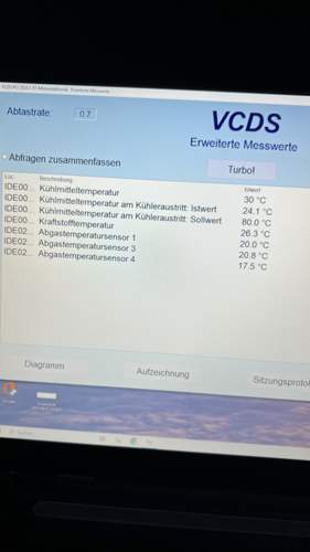

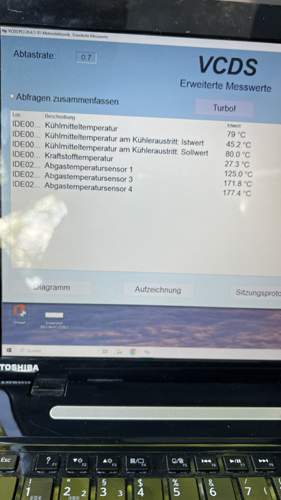

Der Abgastemperatursensor Nr. 1 vor dem Abgasturbolader hat im kalten Zustand 20 Grad und im warmen Zustand ca. 125Grad. Beim Beschleunigen pendelt der auf 250, 380 .. !!
Ist das Normal?
Die Abgastemperaturen passen aus meiner Sicht soweit…

Ich habe heute verschiedene Sachen geprüft. Temperatursensoren, Luftmasse, AGR, Ladedruck.

Temperatursensoren

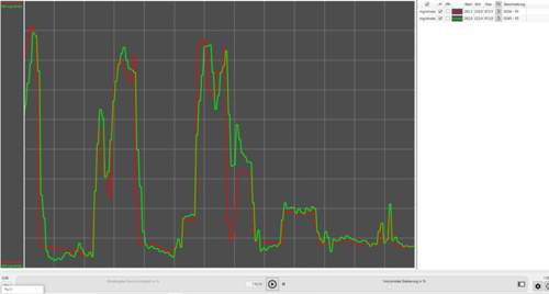

Luftmasse rot: sollwert grün: istwert
Luftmasse2 rot: sollwert grün: istwert

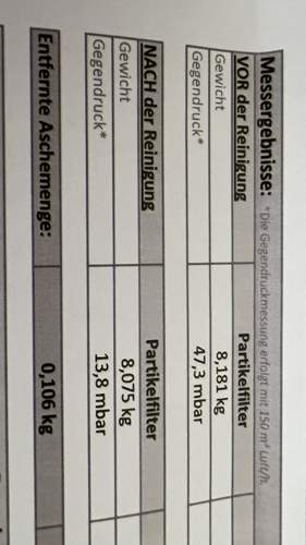

Der Dieselpartikelfilter (DPF) wurde gereinigt, zeigt jedoch im Leerlauf einen Differenzdruck von 7, manchmal 9 hPa. Ist dieser Wert trotzdem akzeptabel? Der gereinigte Firma meinte dass dieser Wert passt!!
Im Anhang befinden sich auch die Messergebnisse vom DPF!!

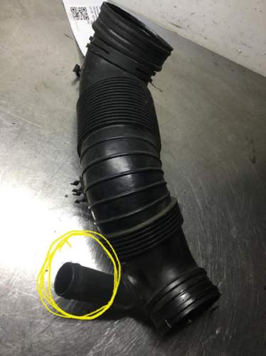

Des Weiteren habe ich ein Bild vom Luftfilteransaugschlauch zum Turbo hochgeladen. An der markierten Stelle drückt er Luft raus. Ist dies ebenfalls in Ordnung?

Gegendruck ist in Ordnung.
Inwiefern drückt es da Luft raus? Wenn alles angeschlossen ist?
Themenstarteram 15. Juni 2023 um 9:12
@rommulaner schrieb am 15. Juni 2023 um 11:00:12 Uhr:
Die markierte Stelle ist eigentlich für den Motorentlüftungsschlauch vorgesehen!
Ich kann sagen, dass an dieser markierten Stelle genauso viel Luft herauskommt wie beim Kurbelgehäuseentlüftungsschlauch! Wenn ich meine Hand an die markierte Stelle halte, spüre ich deutlich den ausgestoßenen Luftstrom, ähnlich wie beim Entlüftungsschlauch. Ob das normal ist, weiß auch nicht.
Das spüre ich dann wenn ich Entlüftungsschlauch abstecke und meine Hand an die markierte Stelle halte. Sonst wenn der Schlauch angeschlossen ist, spürt man sowieso von aussen nichts!!

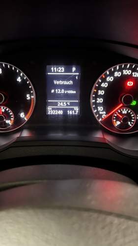

Beim Beschleunigen zieht das Fahrzeug nicht wirklich und schaltet spät. Ich habe einen hohen Verbrauch von ca. 13 Litern pro 100 Kilometer!
Wenn das Fahrzeug im Leerlauf läuft oder mit konstanter Geschwindigkeit fährt, beträgt der Verbrauch ungefähr 8 Liter. Sobald das Auto jedoch aus dem Stand bewegt oder beschleunigt wird, wird es sehr laut und zeigt hohe Verbrauchswerte an!
Die Injektoren sind neu, der DPF wurde gereinigt, der Katalysator ist neu, der Turbolader ist neu, das AGR-Ventil ist neu. LMM und Drosselklappe schon geprüft! Druckwandler funktionieren laut Vcds!
Leider weiß ich nicht mehr, woran dieses Problem liegen könnte! Aber da das Fzg Fahrzeug schlecht bzw. Spät Gas annimmt, kriege auch beim Überholen ernsthafte Probleme!

Durch den hohen Verbrauch würde ich sagen, dass die Ladeluftstrecke nach dem Turbo undicht ist. Denn wenn der LMM in Ordnung ist würde sonst keine solch hohe Einspritzmenge freigegeben werden würde.
Fehlerspeicher ist leer?
Stimmen die Steuerzeiten?

Der LMM ist in Ordnung, hatte einen Freund ganz frischer LMM gehabt und mit dem habe ich bereits geprüft aber nichts geändert!!
Es ist kein einziger Fehler im Steuergerät vorhanden!
Wenn die Ladedruck Soll und Istwerte laut Vcds passen, kann die Ladeluftstrecke trotzdem undicht sein?
Die Steuerzeiten habe ich noch nicht kontrolliert. Zahnriemen wurde laut Serviceheft bei km 157.000 getauscht!
