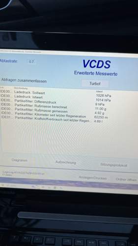

Nachdem beim Sharan Kat zerbröselt und AGR und DPF zu waren, habe ich die Reparaturen durchgeführt. Es ist besser geworden aber wenn ich beschleunigen möchte, dröhnt der Motor und zieht langsam nicht mehr sowie früher!!
Bis jetzt habe ich
Injektoren getauscht,
Dpf reinigen lassen und Differenzdrucksensor getauscht,
Kat getauscht,
AGR getauscht,
Heute wieder zusammengebaut aber es zieht einfach nicht und ziemlich langsam!! Der Motor wird ziemlich laut beim beschleunigen und braucht ewig bis der Gas annimmt!
Und man bekommt auch so ein Geräusch durch die Ohren im Leerlauf, als wäre Motorlager oder ähnliches gerissen.Das kann ich wie ein Druckgefühl bezeichnen! Sobald man auf Bremspedal steigt, wird das mit dem Geräusch aber leicht besser!
Passen die Ist und Sollwerte vom Agr, Dpf, Luftmasse?
Das Fahrzeug ist Sharan 7N , 170Ps , 2.0L , 2011
Bitte um eure Unterstützung!!

Bitte kann mir wer diese Differenzdruckwerte beurteilen??

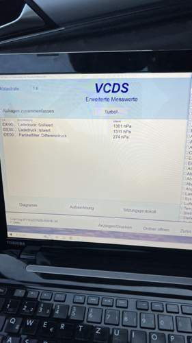

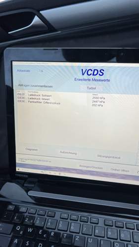

Der DPF wurde bei der Firma Barten gereinigt und Kat von der Marke JMJ ganz neu getauscht! Differenzdrucksensor sowieso neu!! Und ich sehe beim Beschleunigen von 80 auf 100 ca 274hPa Differenzdruck! Ist das überhaupt normal! In der Stadt bis 50 km/h geht der Differenzdruck auf 100 oder mehr!!
Und DPF hat schon nach der Reinigung bei ca. 250-300 km regeneriert.
Kraftstoffverbrauch spinnt sowieso immer beim Beschleunigen geht er auf 49 dann 32.. 26…18… und am Ende habe ich ca. 16Liter Verbrauch!! Ladeluftsystem ist dicht! VTG, Druckwandler, LMM, Drosselklappe, AGR funktionieren doch!!

Ist ein Differenzdruck von 274 hPa beim Beschleunigen in Ordnung?"

Der Differenzdruck beim Beschleunigen kommt mir nicht unnormal vor. Normalerweise prüft man dass Stand bei Leerlauf, 2000 und Abregeldrehzahl, was bei VW aber nicht sehr hoch ist.
Dass der Verbrauch beim Beschleunigen sehr hoch ist, ist aber normal. Da schafft man auch gut und gerne 100l/100km, das ist keine Kunst. 8 Liter sind im Schnitt auch nicht außergewöhnlich. Meiner braucht 7,5 mit 80% Autobahn 140 und 20% Arbeitsweg Stadt/Überland
