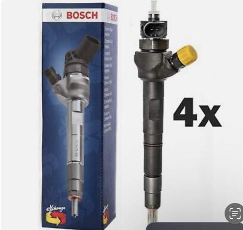

Du rommunaler, hab heute mit einem Freund telefoniert und er meinte dass die Injektoren vom Biberach Dieseltechnik angeblich nicht gut sind!
Die Firma verkauft die Injektoren als überholte und neue!
Hab 4 Stück neu gekauft und auf der Verpackung stand exchange sowie made in Turkey (siehe Bild)!!
Sind die jetzt neu oder doch nicht!!
Hab nirgendswo Gebrauchtspuren gesehen.
Sollte es schon einzeln geben, is aber etwas umständlich zu finden. Bei einem Boschdienst sollte man das schon bekommen.
Hast schon mal den Stecker vom Mengenregelventil abgezogen was dann passiert.
Injektoren sind meist überholte, das ist aber normal. Die Verschleißteile werden da immer neu gemacht.
