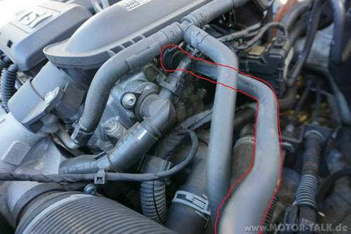

ich fahre einen Golf 6 1.2 TSI Bj. 2011.
Seit einiger Zeit verbraucht er recht viel Öl und seit kurzem riecht er im Innenraum auch ziemlich streng nach Benzin.
Nachdem ich heute die Haube mal geöffnet hab habe ich gesehen dass ein Schlauch der vom Luftfilterkasten (?) in den Motorblock (?) geht abgerissen ist.
Aus einer Öffnung (siehe Bilder) sifft er auch raus.
Handelt es sich hier bei um die Kurbelgehäuseentlüftung?
Dann wäre dies ja das richtige Ersatzteil oder? https://rover.ebay.com/.../0?...
Kommt das Ventil in den gummipropfen oder?
Wo das abgerissen Stück ist habe ich keine Ahnung wird schon nicht so schlimm sein...

@WhiteOrange schrieb am 21. März 2018 um 17:47:03 Uhr:
Ja.
Sieht so aus.
Ja.
Naja. Ich würde auf jeden Fall mal nachschauen ob der Rest vielleicht noch in dem Gummi steckt bevor Du das Ersatzteil einbaust. Es wäre blöd wenn Du den Rest nach innen in den Motor drückst.

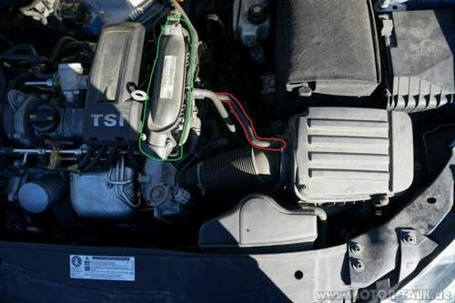

während der Fahrt ging bei mir am Display die Öllampe an. Ölstand geprüft, aber immer noch 3/4 voll. In den Motorraum geschaut und da sehe ich einen Schlauch lose im Motorraum rumhängen.
Ob das jetzt die Ursache für das leuchtende Öllämpchen ist, weiß ich nicht, aber der lose Schlauch sollte nicht sein. Was ist das überhaupt für ein Schlauch und wofür ist der da? Hat vielleicht jemand die genaue Artikelnummer parat (VW Golf 6 1.2 TSI 5K1)?

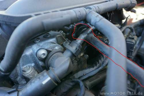

Dann ist mir auch aufgefallen, dass der Stutzen, der in den Motor gesteckt wird, abgebrochen ist. Da steckt jetzt also im Motorblock ein abgebrochenes Stück fest und das muss ich wieder rausfummeln. Um da ranzukommen, muss ich wahrscheinlich die darüberliegenden Komponenten (im ersten Bild grün eingerahmt) abschrauben. Momentan traue ich mich aber noch nicht so richtig, weil ich nicht weiß was das grün eingerahmte im ertsen Bild ist. Habe nur Sorgen, dass ich es runterschraube und dann nicht mehr draufkriege. Kann mir jemand weiterhelfen?
Auf Bild 3 sieht man wie es raushängt. Auf den anderen Bildern habe ich es nur provisorisch wieder in das Loch am Motor reingedrückt.
Viele Grüße

Den Stutzen kannst du einfach rausziehen, habe ich gerade bei mir getestet, ist nur gesteckt.
Schlauch hat die Teilenummer 03F 103 558
Ob der Fehler dadurch behoben ist, weiß ich nicht. Austauschen musst es ja sowieso. Und dann würde ich auslesen (lassen).
Den Stutzen kann ich aber nicht so einfach rausziehen. Der Stutzen ist abgebrochen (siehe Bild 3) und die andere Häflte steckt in der Öffnung fest. Um da ranzukommen, muss ich mir erstmal Zugang verschaffen. Deshalb auch meine Frage im Eingangbeitrag, ob ich das grün eingerahmte im ersten Bild einfach ohne Probleme abschrauben kann?
Danke für die Teilenummer. Habe dadurch gesehen, dass man auch einfach nur ein "Ventil für die Kurbelgehäuseentlüftung" ohne Schlauch kaufen kann.

Also ich habe das grüne Teil nicht demontiert, kam mit einem schmalen Schraubendreher rein und habe das Gummi mitsamt dem abgebrochenen Rest des Ventils rausgehebelt.
Es gibt auch Berichte, wo die Werkstatt einfach das abgebrochen Teil in den Zylinderkopf reingedrückt hat - würde ich aber vermeiden...
Da das Teil nicht so fest drinsteckt, zumindest bei mir, würde ich einen spitzen kleinen Schraubendreher nehmen und es dann versuchen herauszuheben. Oder so eine Art Widerhaken an einem Drahtstück machen und dann mittig einstecken, drehen und rausziehen. Man kommt doch da gut dran, gibt schlimmere Stellen.
