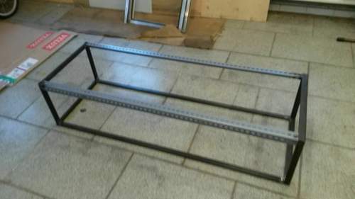

Ich hab mein schlachtschiff am 16.1.21 bekommen und schon im vorfeld mit einer vollumfänglichen, aber modularen einbaukistentechnik angefangen.
Derzeit geht es in die zielgerade > alles mit farbe versehen und dann den tisch+ sitzpolster einpassen.
Habe mich für schwerlastzüge entschieden, da ich eigenheimbesitzer mit großem carport (inkl speicher darüber) bin und dort die besagten kisten aufbewahrt werden.
Grundidee: holz nur wo es optisch sinn macht, rest stahlkonstruktion.
Im anhang mal ein paar bilder... werde noch weitere einstellen, wenn interesse besteht.

@cx500c_alex
Schicker Ausbau.
so wies aussieht ist der für maximal 2 Personen oder?
von den Rückbänken passt da nixmehr rein?
und wie lang ist dein Auszug?
Find ich echt gut auch wenns für uns fünf nicht ganz passt.
gefällt mir auch - aber warum Stahl und nicht Alu?
Mich würde auch interessieren, was das für ein Auszug ist. Hast du nen Link?
Ist das ein L1 oder ein L2?
Sitztechnisch gehen 4 leute, zum schlafen 2 "normmenschen" mit 180cm und mehr als 80 kg :-)
Auszug> 140cm... langt genau unter die heckklappe, damit das noch mit einem "vorzelt" abgeschlossen werden kann > kochen bei grindwetter.
Rückbänke } kpl raus, das fzg ist eh ein L2, damit vorn noch genug platz zum einsteigen an der schiebtür bleibt UND ein "regulärer" kühlschrank (gastrocool) rein paßt.
Der turneo wird nur von meiner frau und mir genutzt, daher hab ich mir alle platzfreiheiten genommen. Sollten wir mal wieder zu sechst (beide kinder + anhang) nach kroatien fahren, kommt eh unsere "hoodaan-villa" mit rein und das auto ist reine "küche". Dann sind 6 sitze auch möglich.... quasi "ausflugstaxi" :-)

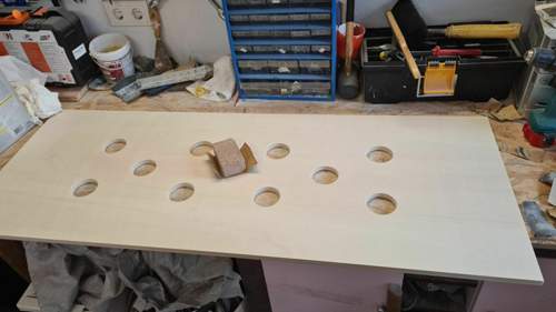

@adi, bin grade dabei meine Pappel zu behandeln.
Schleifen 120er, Vorstreichfarbe weiß, schleifen 400er oder 600er, Vorstreichfarbe weiß, schleifen 800er oder 1000er, Parkett und Treppenlack transparent.
Mal schauen...Foto hinterher kommt nach dem Wochenende.

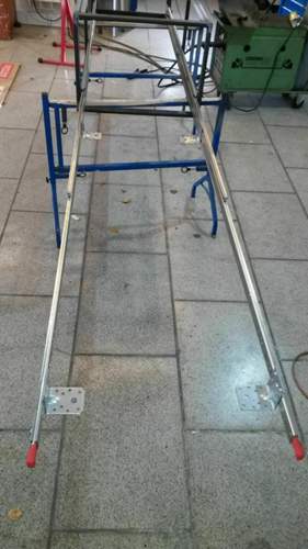

Stahl } läßt sich leichter schweißen :-) Gewicht spielt keine rolle.
Natürlich wär alu leichter gewesen, aber die verbindungstechnik ist halt nicht ganz ohne.
Das meiste gewicht produzieren aber eh die auszugschienen !
Muß sie mal auf die personenwaage stellen, denn die lieferanten schweigen sich übers eigengewicht geflissentlich aus... die wissen schon warum !!!
Der "küchensarg" läßt sich aus der sitzkiste raus nehmen und jedes einzelteil ist einmann-tauglich
Die anderen 2 module wiegen eh nix.
Auszug von teleskopauszug24.de } KV1-250-H76-L1422-LC
Link: https://www.teleskopauszug24.de/.../
Derzeit aber nicht auf lager.
Auto langversion > L2
@Rene0781 schrieb am 16. Februar 2021 um 21:44:19 Uhr:
Dann bin ich mal gespannt.

@Rene0781
Was macht die Behandlung der Bretter?
Zufrieden?
