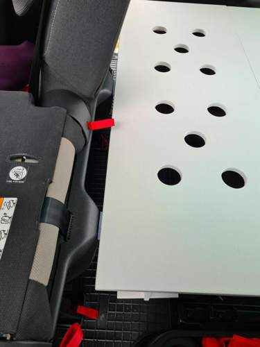

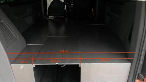

Moin, hab genau vor 10 Minuten die Bretter final gegen "rutschen" gesichert. Die sind mir immer links und rechts weggerutscht. Dann hab ich jetzt noch Filz an den Kanten verklebt, sodass die gute Tourneo Verkleidung nicht so arg leidet.
Matratzen kommen die nächsten Tage. Habe Klappmatrazen von AMZN genommen. 65cmx180cmx7cm. Passt genau, da ich 130cmx180cm Liegefläche habe. Muss eine wahrscheinlich unten nur etwas verschmälern, da die Klime bei mir ja den hinterten Bereich auf 120cm verengt.
Zu den Brettern. Bin mit dem Ergebnis und der Festigkeit total zufrieden. 2mal mit weißer Vorstreichfarbe gestrichen und mit 400er abgeschliffen. Dann 2 mal mit Rreppen und Parkettlack gestrichen und mit 800er bzw 600er (war zu faul neues 800er zu kaufen) geschliffen. Ist nicht glatt wie eine Glasscheibe, aber trotzdem find ich es mega gut so.
In den Kasten passt rechts ne 0,33er Kiste Bier, Mitte unser Tisch mit 2 Stühlen (deswegen auch nach innen offen, links KrimsKrams.
Jetzt muss es nur wärmer werden, dann gehts zum ersten mal auf Tour (Wenn wir Kinderfreies WE haben).

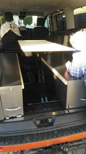

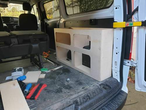

Noch ein paar bilder des ausbaus. Nun fast fertig... polster fehlen noch. Erste ausfahrt ist für ostern geplant. Mal sehen was ich bautchnisch vergessen habe.....
Schaut gut aus, auch wenn ich kein Freund von den massiven Auszügen bin.
Ich nehme an, du hast (wenn man sich den Klimakasten wegdenkt) die Breite vomFahrzeug gedrittelt (1/3 Kiste Beifahrerseite, 1/3 Durchgang/Tisch, 1/3 Kiste Fahrerseite), richtig?
Kannst du noch ein paar Bilder von der Kiste auf der Beifahrerseite reinstellen. Da habe ich mich noch nicht festgellegt und siche Anregungen ;)
Wie befestigst du die Kisten? Ich sehe keine Bodenplatte. Da bin ich nämlich auch hin- und hergerissen. Einerseits würde eine Befestigung am Boden einiges einfacher machen. Andererseits erschwert das nur den Umbau auf Bestuhlung und die Aufbewahrung außerhalb des Fahrzeugs.
Welche Materialstärke und welches Material hast du bei den Platten verwendet, speziell die, die als Liegefläche dienen?
Wie hoch sind die Kisten?
Antworten am besten direkt in deinem text
@TimTC schrieb am 21. März 2021 um 07:42:42 Uhr:
- Die sind auch die gesamt-crux an der sache > das paar wiegt 15kg ! Aber die funktion war es mir wert.
Ich nehme an, du hast (wenn man sich den Klimakasten wegdenkt) die Breite vom Fahrzeug gedrittelt (1/3 Kiste Beifahrerseite, 1/3 Durchgang/Tisch, 1/3 Kiste Fahrerseite), richtig?
- Nein, keine exakte drittelung, sondern vielmehr: was will ich IM kochkasten alles rein kriegen und wie gut sitzt man drauf. DAS gab den ausschlag für die breite der "kochkiste" und alles andere folgte dann dem klassichen "ausprobieren". Die fahrerseite ergab sich einfach und wurde dann halt so groß, wie es grad noch ging. Hab mich also von (hinten gesehen) rechts nach links gearbeitet.

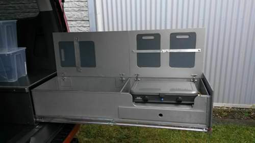

Kannst du noch ein paar Bilder von der Kiste auf der Beifahrerseite reinstellen. Da habe ich mich noch nicht festgelegt und suche Anregungen ;)
- Kein thema. Meine beifahrerseite ist 2-geteilt: 1x Kochkasten mit "innensarg" und ein vorgesetzes modul für die gasflasche und anderen krusch.

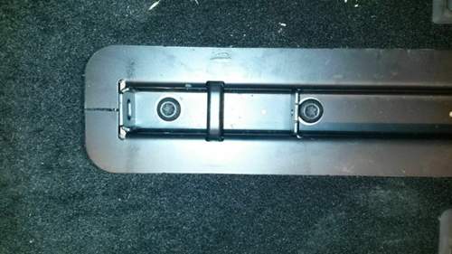

- Bodenplatte kam für mich nie in frage > wohin damit, wenn man sie nicht braucht. Außerdem > wenn (bayrisch) hooglbuaachaane sitzhalterungen hat, sollte man sie auch nutzen.
Diese version setzt natürlich voraus, daß man "überall" eine querstrebe setzen kann > stahl am sinnvollsten.
- Meine version ist sicher genauso schnell und einfach, wie jede bodenplattenversion.
- Defintiv, ! Daher } unnötig, wie ein kropf und einfach an den sitzhalterungen fest machen.
- Seitenteile (rein optische verkleidung: 6mm und für die sitz/liegfläche 10mm. Alles pappelsperrholz.

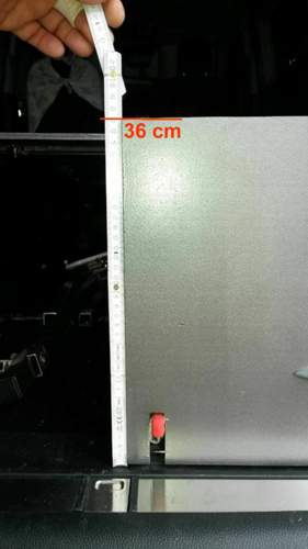

- Gemäß den klassischen wohnanhängern > ca. 35cm. Bei mir wurden es dann 36.

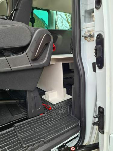

Danke. Ich habe jetzt Siebdruckplatten als Boden für meine beiden Kisten geholt.
Wenn ich übrigen Teile vom "Gerippe" sauber geschnitten vom Schreiner habe, muss ich mal schauen, wie ich das befestige. Die Schrauben der "Sitzschienen" scheinen M12 zu sein, wobei dir bis auf die Fahrzeugunterseite druchgehen. Dreht man sie raus, kann man den Asphalt sehen. Von daher schau mer mal, wie ich es festmache. Ich bin nach wie vor etwas unschlüssig.
Für die Sitz und Liegefläche werde ich dann auch mal 10mm probieren. Hat zumindest nen stabilen Eindruck gemacht.

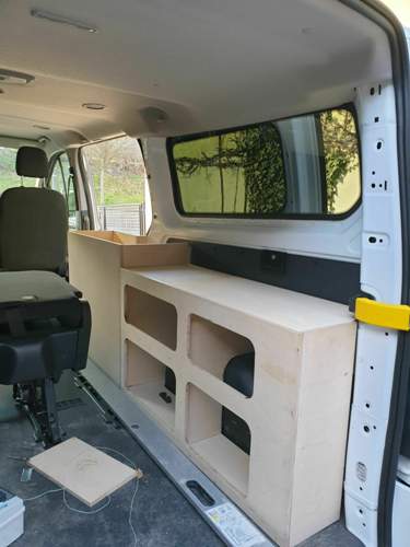

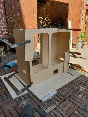

So, am Wochenende habe ich nun mit meinem Movovan inspirierten Ausbau begonnen.
Ist jedoch ganz schön zeitaufwendig, gerade wenn man keine Maße hat und sich nur an Bildern orientieren muss.
Aber die Movovan Jungs haben auf ihrer Facebook Seite eine Menge detaillierte Fotos, von denen man sich gut was abschauen kann. Die beschichteten Multiplex Platten waren mir aber deutlich zu teuer, da gehe ich nachher lieber mit Farbe ran, außerdem wird das mit dem Sägen usw. wohl auch nix. Da kann man nachher nichts mehr gerade biegen. Die ersten Rundungen gingen komplett in die Hose, aber langsam freunde ich mit der Oberfräse an.
Bin soweit schon sehr zufrieden mit dem Ergebnis, da alles sehr flexibel wird und mit wenigen Handgriffen ein- und ausgebaut ist. Natürlich kommen einem so beim basteln noch die ein oder anderen Ideen dazu.
Hier schon mal ein paar Bilder...
Hast du rausgefunden wie die Movovan Jungs die Zeile befestigen? Wie weit bist du mit Deinem Ausbau voran gekommen? Magst du noch ein paar Bilder posten?

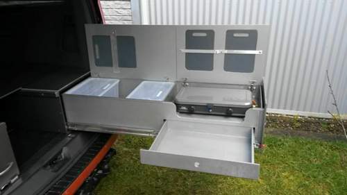

@cx500c_alex
Coole Lösung ! Sehr schön. Wie hast du das mit dem Gasanschluss gelöst?
Gruß Michael
@CamperS7 schrieb am 7. September 2021 um 09:37:49 Uhr:
@cx500c_alex
Gruß Michael
Hallo michael
der anschluß ist relativ einfach gelöst }> schlauch mit winkelanschluß an den cadak, diesen dann fest dran gelassen und in den innensarg (küche) ein passendes loch gebohrt. WEnn ich den cadak brauche, wird der schlauch naus gefädelt und an die flasche angestöppelt } schnellverschluß. ACHTUNG: waaahnsinnig illegal, weil an der flasche keine schnellkupplung verbaut sein darf... pöse, pöse !!!
Gruß Alex
