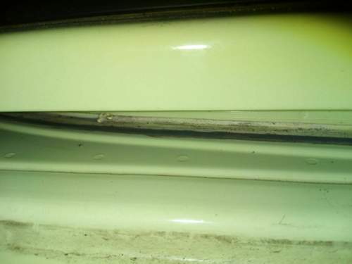

Ich bin morgen zuhause weil der Caddy nochmal zum TÜV muss, werde dann einen der Rollenkästen nach 11 Jahren Einsatz mal reinigen und versuchen ein Bild von der Rollen/Lackab-Situation zu machen.
Jupp.
Unter diese Schienen würde ich nach ein paar Jahren gerne mal drunterschauen.
Wie gesagt, ich versuche morgen mal ein Bild von der Rollfläche zu machen die seit 11 Jahren ohne Schiene lebt.
Jo, mach' das!
Wenn man da nichts pflegt, ist die Laufspur auch nach 11 Jahren noch schick!
Nichts zu sehen außer blankes Blech, Lack und bissel Schmodder von Schmierstoffresten. 😛
Anbei zwei Bilder von den Rollenspuren eines 11 Jahre alten Caddy (EZ 12/2005).
km-Stand: 239.500 km. Metallic-Lackierung. Der Laufkasten wurde von mir NULL gepflegt, habe für das Foto mit einem feuchten Lappen ausgewischt. Die Schiebetür wurde fast täglich mehrmals bewegt. Der Wagen steht nachts über im Carport und tagsüber auf einem offenen Firmenparkplatz, beides unmittelbarer Meeresnähe (Salzwassernebel).
Ich habe wie gesagt gar nicht mit an dem Laufkasten gemacht, allenfalls ab und zu mit dem Handfeger den groben Dreck beseitigt, kein Fett aufgetragen, nicht draufgesprüht. Die Rollen laufen leicht, der Lack ist durch , leichter Flugrost, die Öberfläche sieht aber ansonsten gut aus. So etwa sah das bei meinem T3 nach 18Jahren auch aus. Der Caddy hat als Nutzfahrzeug aufgrund seiner Tragfähigkeit stärkere Tragbleche verbaut als ein normaler PKW. Die Schiebetüren sind klasse, werde ich vermissen da ich ab März auf einen Yeti umsteigen werde. Der Caddy hat seit heute wieder TÜV :-) und wird ab April einen neuen Besitzer haben.
