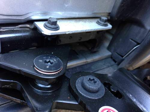

wollte nur mal nachfragen, ob ich der einzige bin, der dieses Problem hat.
Die Schiebetüren laufen unten auf einer kleinen weissen Kunststoffrolle. Diese Rolle bewegt sich auf der Lackierung. Der beanspruchte Bereich ist ordentlich eingefettet.
Bei unserem Caddy (6 Wochen alt) löst sich nun, zumindest auf einer Seite, an einigen Stellen der Lack und die Rolle bewegt sich (noch) auf der Grundierung.

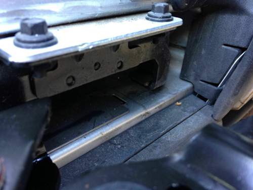

Kann mir jemand (der weiss wo man nachschauen muss) bitte die Bestellnummern der Stahlschienen / Laufleisten für den neuen Caddy 4 (Maxi) sagen? (und sorry, falls ich es im Thread oben wo übersehen haben sollte)..
Nummer 20B auf dieser Seite............2K0843713

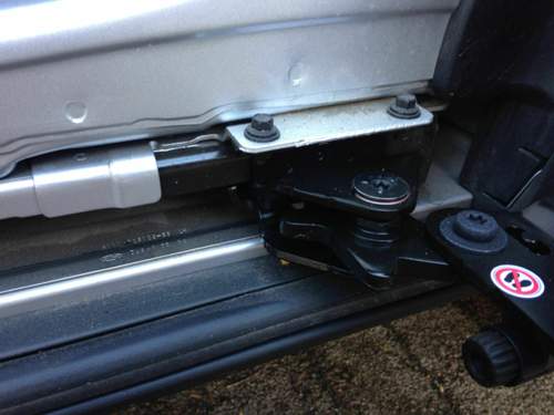

Hier mal Fords Lösung am B-Max.
Wie ist denn die Edelstahlschiene auf dem Schweller befestigt?
Geklebt?
Gesteckt würde ich behaupten. Man sieht am Ende ein Loch, wo das Ende drin verschwindet.
Mehr hab ich mir auch nicht angesehen.
Gesteckt und geklebt.

Bei meinem 04/2015 sieht mann auch die Laufspuren, aber
Rost habe ich keinen.
Ich hab mir den neusten Caddy 4 angesehen und da hat sich nichts
geändert...sieht genauso aus wie beim Alten, die Laufrolle läuft
weiterhin direkt auf dem Lack

Bei mir genauso! Sauber halten und beobachten. Wenn's schlimmer wird, noch sauberer halten
und selbstklebende VA-Schienen reinkleben.

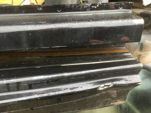

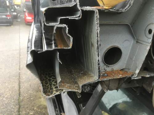

Hier mal ein Querschnitt durch nen Caddy MJ 2009.
Hätte wohl noch länger gehalten... Nun isser hin.
Aber sehr Aufschlussreich🙄
Schau mal in den Bilder-Thread. Da war nix mehr mit Rettung.
