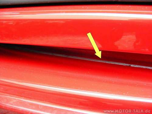

wollte nur mal nachfragen, ob ich der einzige bin, der dieses Problem hat.
Die Schiebetüren laufen unten auf einer kleinen weissen Kunststoffrolle. Diese Rolle bewegt sich auf der Lackierung. Der beanspruchte Bereich ist ordentlich eingefettet.
Bei unserem Caddy (6 Wochen alt) löst sich nun, zumindest auf einer Seite, an einigen Stellen der Lack und die Rolle bewegt sich (noch) auf der Grundierung.

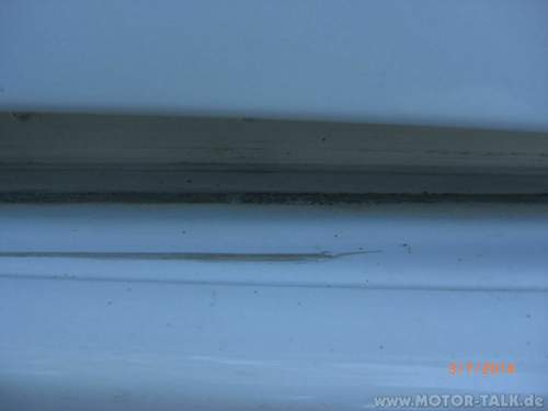

Habe aktuell mal ein Bild von meiner Lackablösung angehangen...😠
Dscf4829-1024x768
hi transarena
So siehts bei meinem Hugo auch aus. Der ist 1 Jahr jung und hat 12.500km drauf.

Hab heute den Anruf vom Freundlichen bekommen. VW hat die Freigabe gegeben. Es wird lackiert und dann kommen die Edelstahlschienen hin.

So schaut es bei mir aus.
Der eine lange "Kraller" im Vordergrund waren Steine die ich nach rechts bei zuschieben reingezogen hatte. 🙁
Cimg0238
Cimg0239
Cimg0240
Es kommt wohl darauf an, wie dick der Lack ist. Zumindest wurde bei mir auch die Lackdicke gemessen, nicht nur Bilder gemacht.
Zur Erinnerung:
Meine Bilder...
Die Messung...
