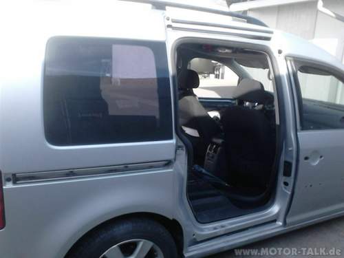

Das mit dem PE-Klebeband ist- wie ich schon mal erwähnt habe, eine gute Sache. Mein Klebeband ist jetzt seit fast 5 Jahren drauf. Immernoch nahezu wie neu. Es verschleißt einfach nicht. Auch die Nylon-Rollen sind durch die elastische Struktur des PE Klebebandes glatt geblieben. Übrigens hat mein Caddy heute Geburtstag, er ist 5 Jahre alt geworden. Ich hab gerade mal ein paar Bilder gemacht. Der Caddy ist zwar momentan schmuddelig, aber man kann die gute Wirkung dennoch erkennen!

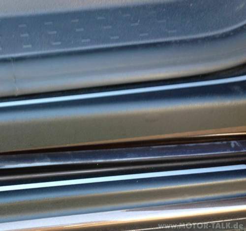

...hallo zusammen. Habe nur eines greifbar, direkt nach dem Aufkleben gemacht. Die milchig weissen Stellen sind so gut wie verschwunden nach Bearbeitung mit einem Kunststoffrakel. Wenn ichs jetzt fotografieren würde, sieht man nichts mehr...Klebt immer noch wie Teufel.

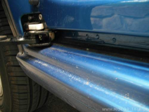

Hier mal der aktuelle Stand der Schiebetürschienenentrostung an meinem Caddy beim 🙂.
Dsc-0923
Dsc-0921
Dsc-0922
+2
Schraubt doch mal die Laufschiene von der Schiebetür noch raus. Darunter war bei mir an den Kontaktstellen auch Rost.
Bei AudiJunge sieht es so aus, als ob sich da Jemand besonders viel Mühe macht.
Und Spiegel, sämtliche Türgriffe, die Seitenschutzleisten und die Laufschienenabdeckung gleich mit macht.
Wenn man vom Fach ist....😉
(gelöscht)
Spiegel, Griffe und Leisten sind nur ab weil ich mir ne Komplettlackierung der Türen gewünscht habe.
Die mittlere Laufschiene kommt auch noch raus, zum Zeitpunkt der Besichtigung hing sie nur noch an 2 Schrauben und wartete schon auf den Ausbau😉.
