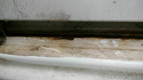

wollte nur mal nachfragen, ob ich der einzige bin, der dieses Problem hat.
Die Schiebetüren laufen unten auf einer kleinen weissen Kunststoffrolle. Diese Rolle bewegt sich auf der Lackierung. Der beanspruchte Bereich ist ordentlich eingefettet.
Bei unserem Caddy (6 Wochen alt) löst sich nun, zumindest auf einer Seite, an einigen Stellen der Lack und die Rolle bewegt sich (noch) auf der Grundierung.
Beim T5 ist ist der Rollenlaufweg durch ein eingeklebtes Kunststoffband geschützt. Da hat man wohl wieder ein paar Cent eingespart, die man bei der anstehenden Nachlackierung hundertfach wieder draufzahlen muss.
Hat sonst noch jemand Probleme in diesem Bereich?

Wo er recht hat ...
Lass den "Freundlichen" unter Deiner FIN suchen, und er wird die Schienen als verbaut vorfinden. So war es zumindest bei mir.
Genau!
Sonst sieht das bald so aus, wie bei meinem "neuen" Dienstcddy! 😰
Img-20140529-120534
Autsch 🙁.
Das sieht ja aus wie bei mir Ulf.
Aber nur noch 2 Wochen dann darf der 🙂 Lack drüberpusten und die Schienen montieren😉.

Das hätt´ich auch noch: 😰
Img-20140529-120439
Den Schiebetürgriff kannste knicken dafür ist er zu alt.
Bei der Schiebetürführung wird es wenn dann sicher auch keine 100% Übernahme geben und selbst das auch nur wenn der Serviceplan vom 🙂 durchgestempelt ist.
Das mit den neuen Lacken kann ich bestätigen Ulf... mein Dach sieht furchtbar aus, Günter und ich haben etliche Stellen gesichtet, wo der Lack sich vom Untergrund löst 😰 ich bin mal gespannt, was VW dazu sagt... Ich werd morgen mal direkt auf eine Neulackierung des Daches pochen, runterpolieren kann man da nämlich nix von...
