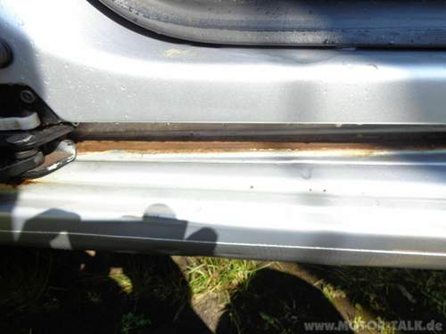

wollte nur mal nachfragen, ob ich der einzige bin, der dieses Problem hat.
Die Schiebetüren laufen unten auf einer kleinen weissen Kunststoffrolle. Diese Rolle bewegt sich auf der Lackierung. Der beanspruchte Bereich ist ordentlich eingefettet.
Bei unserem Caddy (6 Wochen alt) löst sich nun, zumindest auf einer Seite, an einigen Stellen der Lack und die Rolle bewegt sich (noch) auf der Grundierung.
Beim T5 ist ist der Rollenlaufweg durch ein eingeklebtes Kunststoffband geschützt. Da hat man wohl wieder ein paar Cent eingespart, die man bei der anstehenden Nachlackierung hundertfach wieder draufzahlen muss.
Hat sonst noch jemand Probleme in diesem Bereich?

Komme gerade vom Händler. Wird auf Garantie repariert. Der konnte sich diese Stelle auch nicht erklären. 😕
Ich hoffe nach der Reparatur kommt der Rost nicht irgendwann zurück 🙁

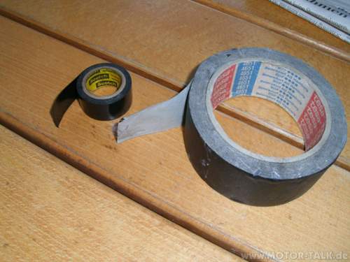

Ich hab bei mir auf den ersten Laufspuren normales Isolierband raufgeklebt. Sonst nimmst Du dickes BW Panzerisolierband, das hält min 10 Jahre 😁 Sonst nach 1000 maligen öffnen/schließen abziehen, reinigen und erneuern. Da passiert auch ohne nichts.

An Isoband hatte ich auch schon gedacht. Allerdings ist inzwischen selbst bei Markenherstellern (Corroplast) Glücksache, wie sich der Kleber verhält. Manchmal wird er "nur" hart, manchmal beginnt er im Sommer zu fließen wie Honig..... Da würde ich schon eher auf ein 3M Produkt vertrauen.
Panzerband.... Ach ja, die gute alte BW-Zeit ;-)
Das Zeug habe ich damals auch für fast alles am alten Golf 1 benutzt.
Als Laufrollenunterlage würde ich es aber eher nicht nutzen, da es ja eine Gewebestruktur hat(te). Der Kleber wird irgendwann auch steinhart und läßt sich dann nur noch mechanisch entfernen. Insofern halte ich das nicht für eine gute langfristige Alternative.
Als Provisorium könnte ich mir daher höchstens Isoband vorstellen, aber ich schau mal, ob ich das 3M Zeugs bekomme.
Wieviel braucht man eigentlich pro Tür? Reichen jeweils 80 cm, oder habt ihr mehr benötigt.
Das 3M gibt es fast nur in 16m Rollen und die sind dann richtig teuer 🙁
Für das Geld bekommt man fast schon die Schienen.....
Die Schiene ist ca. 81,5 cm lang.
Und da bei mir der "Freundliche" die Schienen eingeklebt hat, musste er die Türen ausbauen. Wie soll er sonst den Lack wieder in Ordnung bringen?
Falls noch einer zwei Schienen braucht, macht einfach ein Angebot. Aber meine Schienen sind schon mit Klebeband. Natürlich unbenutzt! Ich würde das VIELE Geld dann den CC Rückleuchten zuführen. :-))))))

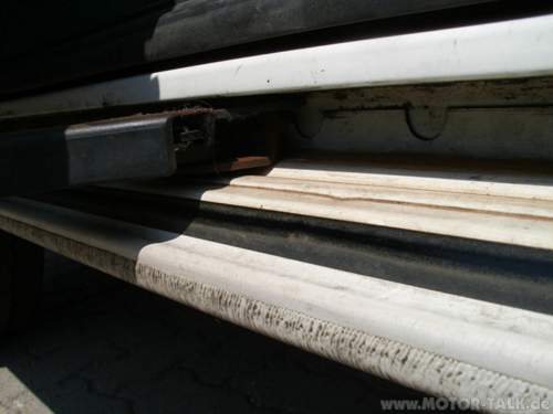

Nein, ich mach hier keine Schleichwerbung für Klebebänder, das linke habe ich genommen. Bevor ich mir (von anderen) die Schiebetür ausbauen lasse, kleb ich lieber eins von den beiden auf die Rollenlauffläche, und kontrolliere, reinige und erneuere das nach Bedarf, je nach dem, wie oft die Türen auf und zu gehen. Und auch wenn da nichts gemacht wird (wie bei unserer Caddy Firmenhure) passiert an der originalen Führung nichts, außer etwas Farbabrieb.

Etwas Farbabrieb sieht bei mir anders aus🙄...
Dsc00408
So schlimm sieht es bei (unserer Firmen Hu.. ) nicht aus, ist ein 2008 er.

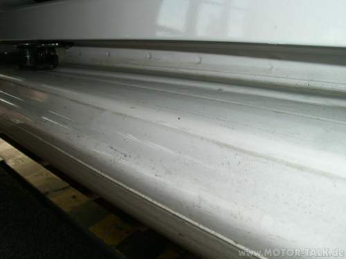

Fotos von Schiebetürschienen vom 08 er Caddy und T5. Beides Firmengurken die nicht gerade geschont werden, beim Caddy geht die Schiebetür ca 1 -3 x am Tag auf/zu, beim großen Bruder, dem T5 ca 20 x. Eigentlich noch ganz ansehnlich, obwohl da nie was gemacht wird. (Und das bei weißer Lackierung). Hatte schon Röstlösemittel und Putzlappen bereitgelegt (siehe Fotos vom @ Audi Junge) brauchte ich aber nicht.

1-caddy-2008
2-t-5-2008
