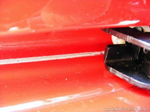

wollte nur mal nachfragen, ob ich der einzige bin, der dieses Problem hat.
Die Schiebetüren laufen unten auf einer kleinen weissen Kunststoffrolle. Diese Rolle bewegt sich auf der Lackierung. Der beanspruchte Bereich ist ordentlich eingefettet.
Bei unserem Caddy (6 Wochen alt) löst sich nun, zumindest auf einer Seite, an einigen Stellen der Lack und die Rolle bewegt sich (noch) auf der Grundierung.
Beim T5 ist ist der Rollenlaufweg durch ein eingeklebtes Kunststoffband geschützt. Da hat man wohl wieder ein paar Cent eingespart, die man bei der anstehenden Nachlackierung hundertfach wieder draufzahlen muss.
Hat sonst noch jemand Probleme in diesem Bereich?

Bitte entschuldigt, falls es schon irgendwo auf den 18 Seiten vorher steht. VW läßt aktuell auf Anfrage der Halter alle noch in der Garantie befindlichen Caddy´s auf Rollenspuren nachsehen. Man muss sich aber selbst bei VW melden. Dann wird neu lackiert und die Edelstahlschiene auf Garantie montiert.
Meiner hat gerade die ersten Spuren nach nur 5000km und einem halben Jahr.
Der Meister sagte mir sofort, na klar kennen wir - da gibts einen Service Hinweis von VW im System.

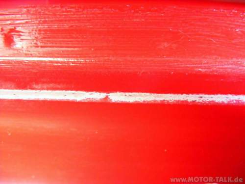

Dieses Thema ist ja schon ziemlich alt, und die Befürchtungen das der Caddy dort unten in Kürze durchrosten wird laufen ja schon seit der Volkscaddy-Aktion Ende 2005. So lange haben wir unseren Caddy schon. Da ich davor 17 Jahre lang einen T3 mit gleicher Rollentechnik (Kunststoffrolle auf lackierten Blech) gefahren bin, und sich in den Jahren zwar der Lack durchgerollt hat, aber nichts zu rosten anfing, habe ich mir darüber keinen Kopf gemacht. Nun habe ich gesehen das es den Neukäufern immer noch so geht.
Ich habe gerade mal nachgeschaut was unsere Schiebetürrollen so in gut 8 Jahren angerichtet haben und Fotos gemacht. Der Lack ist deutlich abgerieben, das war es dann auch. Kein blankes Blech und kein Rost.
Beim T3 war nach 17 Jahren die Farbe durch und es hat dennoch nicht gerostet, irgendwie verhindern die Rollen und wahrscheinlich die Galvanisierung das.
Ich muss dazu sagen, dass ich den Caddy überhaupt nicht pflege, vor dem TÜV kommt er durch die Waschanlage, und wenn es ganz schlimm ist vor der Urlaubstour. Die Rollenkästen habe ich nie sauber gemacht, da liegt eine Menge Sand drin, denn ich für das angehängte Foto etwas rausgewischt habe. Nicht gerade eine materialschonende Umgebung also. Was ich damit sagen will, über diese Spuren solltet ihr euch wirklich keine Gedanken oder Sorgen machen. Schiene oder Bleche darauf zu kleben halte ich für eine ganz schlechte Lösung, da sammelt sich Feuchtigkeit drunter und das rächt sich irgendwann. VW rüstet die Dinger sicher nur aus dem Grund nach, damit sie Ruhe haben. Und Nachlackieren ist so ziemlich das sinnloseste was man hier machen kann, den auch der Lack wird überollt.
Ja man kann sich darüber künstlich aufregen, und wer mit dem Gedanken nicht leben kann, der sollte sich keinen Caddy kaufen, es gibt da Autos in anderen Preisklassen die erfüllen einen fast jeden Wunsch :-)
Gruss Quasarmin

Wenn ich die Schienen wolle, müsse ich sie selber bezahlen. - Aussage VW, "da geht zwar der Lack ab, aber da rostet nix. das gehört so."
Bei mir ist der Lack schon ordentlich weg, aber rosten wird es wohl nicht.

Nicht ganz so schlimm sah es bei meinem nach neun Monaten aus. Lack und Schienen gab es natürlich auf Garantie. Ist aber auch schon wieder über ein Jahr her. Dafür können die bei mir keine Schiebetüren einstellen :-(((
