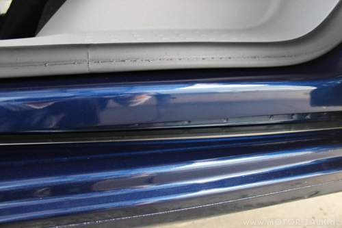

Hallo, also ich kann nur sagen die Laufflächen sind letzte Woche auf Kosten von VW lackiert worden, die Schienen wurden auch bezahlt und montiert.
Die Laufflächen unseres RON von 2012 habe ich ebenfalls beim 🙂 reklamiert. Auf Kosten von VW wurden die beiden Schiebetüren ausgebaut, die Laufflächen neu lackiert, die Edelstahlschienen eingeklebt und die Schiebetüren wieder eingebaut. Ich musste nichts bezahlen.
Leider musste alles zweimal gemacht werden, da die erste Lackierung nicht abnahmefähig war. Daher stand unser RON leider statt fünf Tagen dann 14 Tage beim 🙂. Einen vom 🙂 angebotenen kostenlosen Ersatzwagen habe ich abgelehnt (brauchte ich nicht). Dafür hat man mir dann die Motorhaubendämmung spendiert (welche ich nun noch einbauen muss).
Trotzdem kann ich nur jedem raten (wer die Edelstahlschienen) möchte, lasst die Schienen gleich auf eigene Kosten nach erhalt Eures Caddys einbauen! Dann muss auch nicht nachlackiert werden.

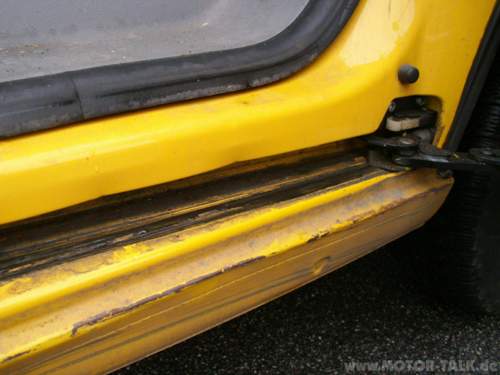

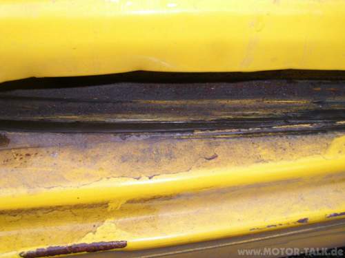

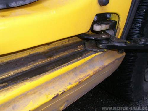

Das nenn ich aufgelösten Lack an der Schiebetürführung. Vorhin war unser Postcaddy vorgefahren. Bei dem geht die Schiebetür und auch die Heckklappe mindestens 100 x am Tag auf und zu. Der Umlenkhebel schabt schon auf dem Blech (Rolle weg?), deshalb ein kratzendes Geräusch beim Öffnen/Schließen. Der Allgemeinzustand des Caddy`s ist erschreckend, eben ein "Nutzfahrzeug". Die Heckklappe hält übrigens noch mit den originalen Kugelbolzen. (Bild 4 & 5 ist von meinem `09 er)
th
30-schiebetuerrollen-post-caddy
31-umlenkhebel
32-fuehrung
+2

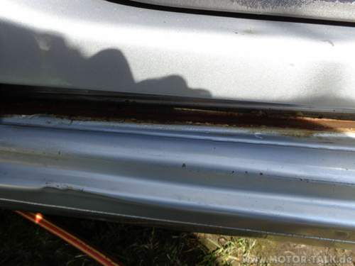

Ohne Rolle nützt auch die beste Lackierung oder ne Edelstahlschiene nichts.
Hier mal Bilder von meiner Führung am MJ 2009 mit intakter sich drehender Rolle.
Dsc00081
Dsc00082
Sieht auch nicht schön aus. Hatte bei meinem auf der Lauffläche der Rolle nach der "Geburt" ein Streifen Isolierband raufgeklebt. Lohnt sich bei dem Postcaddy nicht mehr.😁
