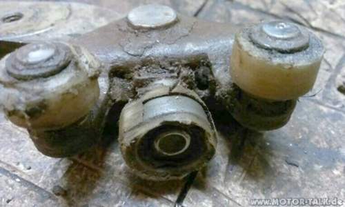

Und solange die Rollen nicht so aussehen, ist doch alles in Ordnung ;)
Rollen
Freut mich, dass alles positiv verlaufen ist :).
@Transarena: :eek::eek::eek::eek: wie geht sowas?
Sieht aus, als ob sich die Rolle irgendwann nicht mehr gedreht hätte und dadurch wie abgebildet verschlissen ist.:confused::rolleyes:

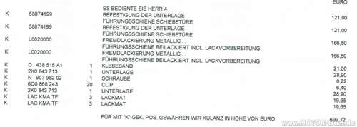

Caddyfix
So, ich habe die Schienen nachrüsten lassen beim ersten Intervall Service nach 2 Jahren. Ist es mir einfach wert und ich frage mich natürlich auch, warum sowas nicht gleich ab Werk verbaut ist.
Kosten:
Schiene links und rechts Nummer 2KO 843 713 je 68,78 Euro (ohne MwSt)
Klebeband Nummer D 438 515 A1 24,99 Euro (ohne MwSt)
Einbau (Entfetten, Reinigen, Einkleben und Schiebetüren neu justieren und einstellen) je Seite 90,95 Euro (ohne MwSt)
So, jetzt ist Ruhe und die Türen gleiten übrigens bei mir auch wieder leichter...
Frank
Die abgebildeten Schiebetürrollen sind von einem T4-Bus der als Wekstattwagen in einer Tischlerei genutzt wurde.
So nach dem Motto, hauptsache Auto fährt, egal wieviel Sägemehl in den Schienen vom Fahrzeug ist.
( Also null Pflege oder Wartung)
Heute kam dann noch die "Rechnung". Falls jemand interesse hat... :)
Rechnung-fuehrungsschiene
