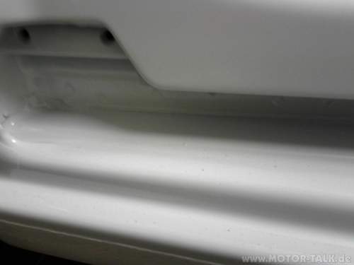

wollte nur mal nachfragen, ob ich der einzige bin, der dieses Problem hat.
Die Schiebetüren laufen unten auf einer kleinen weissen Kunststoffrolle. Diese Rolle bewegt sich auf der Lackierung. Der beanspruchte Bereich ist ordentlich eingefettet.
Bei unserem Caddy (6 Wochen alt) löst sich nun, zumindest auf einer Seite, an einigen Stellen der Lack und die Rolle bewegt sich (noch) auf der Grundierung.
Beim T5 ist ist der Rollenlaufweg durch ein eingeklebtes Kunststoffband geschützt. Da hat man wohl wieder ein paar Cent eingespart, die man bei der anstehenden Nachlackierung hundertfach wieder draufzahlen muss.
Hat sonst noch jemand Probleme in diesem Bereich?

Für das Aufkleben der Schienen wird pro Seite 121 Euro berechnet?
Aber Hallo......
Das Geld bleibt ja quasi in der Familie. 😁
Die Schiebetüren wurden für die Lackierung ausgebaut. Dafür sind sie jetzt wieder perfekt eingestellt und laufen jetzt deutlich besser. Ein kleiner Schubser von hinten und sie flutschen ins Schloss. Auch wurde eine ganze Rolle Klebeband berechnet *g*

Lässt das bei VW machen? Sah ja böse aus, die Stelle, wo die Rolle langläuft.
Unter der mittleren Schiene (unter dem letzten Seitenfenster) hattest Du auch Rost? Sag denen, die sollen Edelstahlschrauben einbauen, sonst gammelts irgendwann wieder dort.
