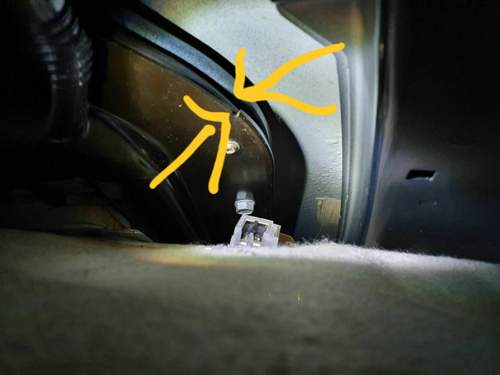

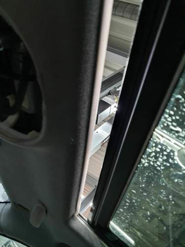

Wasser kommt von dieser rille rein ich kann aber immer noch nicht feststellen wie
Wo sehe ich die hinteren abläufe ?

Im hinteren Radlauf.
Passt das auf mein w211 e240 bj2002 ?
@benzw208 schrieb am 31. Januar 2020 um 22:55:05 Uhr:
Das muss Dir eigentlich der Anbieter sagen.
Ist ja offensichtlich dieselbe wie beim 124er.
Kann sein, muss es aber nicht.
Wenn Du Deine VIN hier postest, dann kann evtl. jemand nachschauen welche DB Nr. bei Dir original verbaut wurde.
Ich würde dann an Deiner Stelle aber eine originale beim Daimler holen.
Mit Nachbau Gummidichtungen habe ich durchweg schlechte Erfahrungen gemacht.
Wobei das Angebot von daparto offensichtlich ein Original Teil ist - oder dient die MB Nr. hier nur als Vergleich?
Hast Du bei DB schon mal nachgefragt was die verlangen?
Dann hättest Du die Orig. Nr. wenigstens gleich umsonst.

Ist das normal das da wasser ist ? Kann das mit schiebedach dichtung zusammen hängen ?
