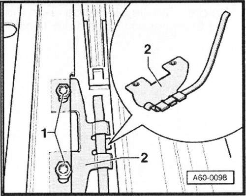

Die richtige Stellung des Windabweisers kann wiefolgt überprüft/justiert werden:
- Das Schiebedach vollständig öffnen
- Die Dichtung muss leicht an der Dachkante anliegen ... man kann den Windabweiser ja leicht per Hand runterdrücken und er sollte sich dann beim Loslassen sehr leichtgängig an der Dachkante vorbei schmiegen, also ohne Widerstand wieder in die oberste Position bewegen ... ansonsten
- für die Einstellung (siehe Bild) die Schrauben (1) etwas lockern, so dass der Haltewinkel (2) sich verschieben lässt ...
Windabweiser-befestigung

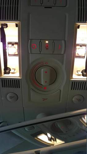

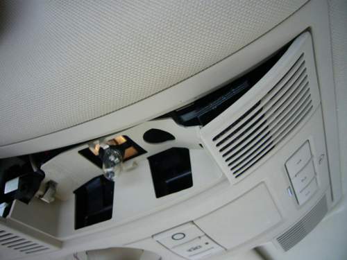

Hallo zusammen!
Beim abarbeiten der kleineren Baustellen meines A8 gehört der Windabweiser auch dazu. Wollte wie von @S6-Winterauto beschrieben die Welle zurück drücken da es bei mir auch das schnatternde, ratschende Geräusch macht.
Allerdings scheitert es bereits beim demontieren der Leuchte, ich habe da keine Schrauben? Einfach ziehen? Hing etwas fest für das, meiner Meinung nach..
Grüsse
Moin
Einfach ziehen , dann die Schrauben lösen für den Einsatz.
Stecker abziehen und Motor ausbauen.
Beim 2004er sind anscheinend die Besfestigungsschrauben noch nicht verbaut worden ...
Das raushebeln/-ziehen geht auch bei der Schraubenvariante nicht einfach. Es sind Metallklammern die es ziemlich fest halten ... ich hab da am Anfang extrem geflucht ... aber ich denke, wie Audi-Oldi bereits geschrieben, dass es keine weiteren versteckten Schrauben gibt.
Hier noch ein Bild von der Seite:
P1080196
Bei den alten Varianten sind die schrauben unter der kompletten Blende, welche sich von hinten angefangen einzeln ausklipsen lässt.
Später lässt sich die Blende nicht mehr ausklipsen und die Schrauben sind da wenn man die großen Lampeneinsätze rausnimmt.

das stimmt so. Meiner ist von 2005 und hat schon die offenen Schrauben. Muss also zu dem Baujahr der Wechsel stattgefunden haben. Habe meinem Motor Windabweiser auch letztens rausgenommen und die Welle zurückgeschoben. Jetzt ist er wieder flüsterleise. War aber etwas fummelig der ein und ausbau. Nach dem Einbau nicht vergessen den Windabweisermotor neu einzulernen.
