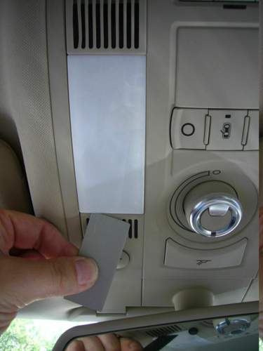

Schiebedachmodul (weiße Glühlampenabdeckungen aushebeln, 2 Schrauben lösen) und Dachelement herausheben. Dann etwas zwischen Motor und dach klemmen (ich habe ein kleines Plastikstück verwendet).

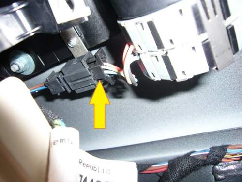

Oder Motor stromlos machen. Das geht auch. Stecker raus und Ruhe...
Erläuterung....

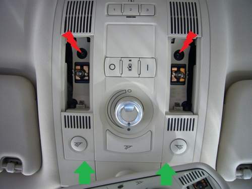

1. die weißen Abdeckungen der Glühbirnen entfernen. Aus Richtung Spiegel vorsichtig aushebeln.
2. schrauben lösen. Sind zwei Stück in Summe.
3. von hinten an vorsichtig die Einheit auslösen. Von den Glühbirnen aus anfangen und nach unten ziehen.
4. Motor ist sichtbar. Links Stecker anziehen. Oder wenn es geht mit Druck auf den Motor probieren. Klappte bei mir nicht.
5. alles wieder zusammen bauen.
Es wummert etwas je nach tempo. Aber besser als das geratter vorher...

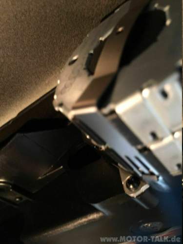

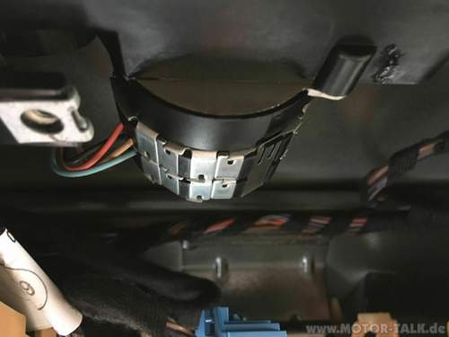

Also die Ursache für das schnarrende Geräusch ist: Die Antriebswelle des Schrittmotors ist nicht fest verpresst ... mit der Zeit "wandert" sie in das Getriebe und Antriebszahnrad schleift an den Zähnen darin ...
Abhilfe geht ganz einfach: vorsichtig mit leichten Hammerschlägen wieder zurücktreiben
Hier ein paar Bilder ...
Achtung: der Windabweiser muss wieder initialisiert werden:
1. Zündung einschalten
2. Drehen Sie den Schiebeschalter in Stellung "Dach geschlossen" und warten Sie bis das Dach geschlossen ist
3. Ziehen Sie den Schalter nach unten und warten bis ein leichtes durchratschen des Motors zu vernehmen ist
4. Die initialisierung ist damit abgeschlossen

Habe ebend die Motor ausgebaut und etwas auf die Welle geschlagen.
Sie war ca. 2mm weit raus.
Motor eingebaut initialisiert und Geräusch ist weg.
