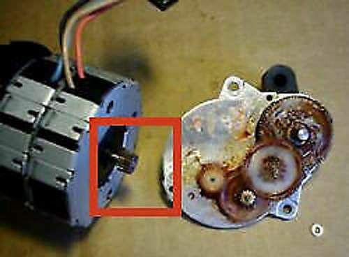

Ausbauen Welle reinklopfen alles andere ist Pfusch.
Dazu gibt es einiges an Lesestoff.

Habe das Problem auch. Werde mir in der Bucht mal einen gebrauchten kaufen, den zerlegen, gängig machen, gut einfetten, zusammen bauen und dann einfach gegen den vorhandenene austauschen.

Im Bild sieht man die Welle mit dem Messing Zahnrad.
Diese wandert mit der Zeit immer weiter raus.
Einfach wieder reinklopfen das war’s.
