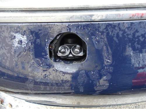

Scheinwerferreinigungsanlage abdeckung und hubzylinder geklaut
Audi A6 C5/4B

naja nun war meiner die Nacht ein ersatzteilspender könnte kotzen
wenn ich die erwischt hätte😮 die hätten denn morgen ganz schlecht aus denn Augen gucken können
habe zwar Teilkasko ohne SB aber die Rennerrein
naja veileicht hat von euch jemand ein paar erstatzteile kann mann denn Hubzylinder einfach wieder draufstecken oder muss mann das ganze wechseln.
die Abdeckkappen ist ärgerlich darf mann wieder zum Lackierer😮
mfg

na,der jenige wird an dem hubzylinder aber nicht viel freude haben.
die dinger sind nämlich geschraubt...also hat er mit sicherheit die halter abgebrochen und kann das ding wahrscheinlich eh wegwerfen.😁
aber so einen idioten möchte ich mal erwischen....😠😠😠

das heist auch für mich stosstange ab und neu einschrauben oder wie?
wenn ich denn ein reinschaue sieht mann nur ein loch wo was festgesteckt war

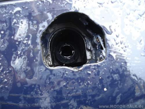

wenn ich mich nicht täusche scheint auch an deiner stoßstange was abgebrochen zu sein!?

sieht auf dem 2. bild danach aus, kann mich aber auch täuschen.

Die Hubzyl. sind doch noch drinnen. Bei einem ist der Düsenträger mit abgerissen scheint mir. Könnte aber auch die Hubstange sein. Dann muß der Hubzyl. neu.
Kann sein das du auf der einen Seite nur eine neue Abdeckung aufklipsen mußt.
Laß mal spritzten und schau was da an Kolbenstangen noch ausfährt.

könnte mann düsenträger von denn neuen nicht einfach dort aufstecken?
fährt der hubzylinder eingentlich raus wenn kein düsenträger draufsitzt?
Der letzte Hubzyl. den ich gekauft habe war ohne Düsenträger.
Also wird es den Düsenträger separat geben. Wenn die Hubstange heil ist und du eventuelle Reste des alten D-Trägers raussbekommst geht das.
Probier doch einfach mal aus deine Anlage! Dann siehst du endlich was ausfährt und was nicht. 😕

so also der hubzylinder links fährt noch raus
der rechte da kommt nur wasser raus mal schauen ob mann demm düsenstock nur reinmachen muss oder kann
