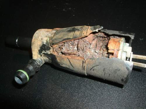

Moin bei mir ist es genau so gewesen und als ich die$ scheinwerferspritzwasser pumpe aus gebaut habe war mir klar das sie nicht funktionieren kann sie ist warscheinlich im winter bei den minnus grade kaput gegangen. Ich hatte kein frost schutz mittel drin
ich muss mal wieder zur HU und musste die Pumpe der SRA austauschen.
Dies Bild der alten "Pumpe" wollte ich Euch dabei nicht vorenthalten !!!!
...das geht garnicht :-))))

toll meine pumpe ist auch im eimer...
da werd ich wohl auch so einen rosthaufen drin haben... echt klasse😁
