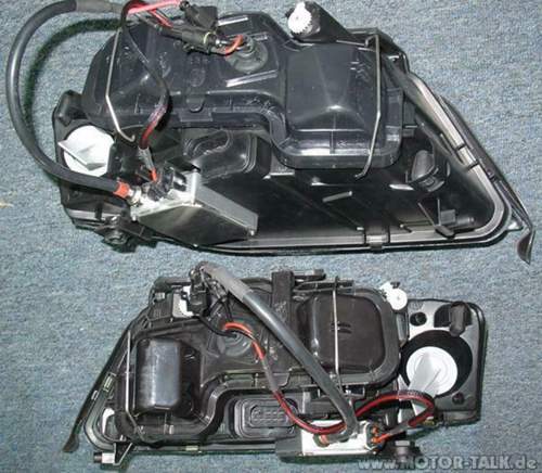

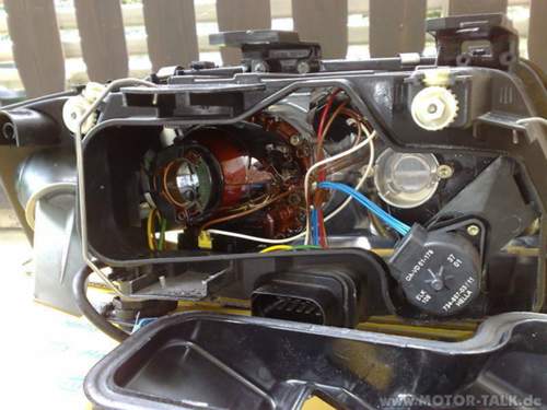

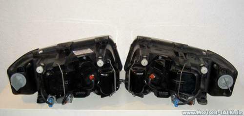

So noch mal ein Bild von Scheinwerfer die nur bei den V8 Modellen passen, diese müssen von hinten immer so aus schauen!
Bitte achtet auf die Position der Blinkerbirnenhalterung! (Diese ist beim V8 Modell gerade und beim kleinen A6 zur Fahrzeugmitte hin schräg eingesetzt!
Bild 1: Scheinwerfer V8 Modell von hinten
Bild 2: Scheinwerfer für kleine A6 Modelle mit Nachbau Xenonsatz (ohne Zulassung)
Bild 3: Scheinwerfer für kleine A6 Modelle offen mit Blick auf D2S Brenneraufnahme
Hoffe das Hilft etwas bei der weiteren Suche! (Für alle)
