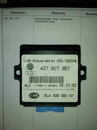

Ich möchte dir ja nicht zu nahe treten. Aber lies nochmal meine Frage.
Und das hier halte ich nicht für eine Schachtel Zigaretten.
Siehe Bild
Bild #210315470
Das ist die Leuchtweitenregulierung, und was soll die Erkennen. Damit machst die Grundeinstellung für die Motoren. Das wars.

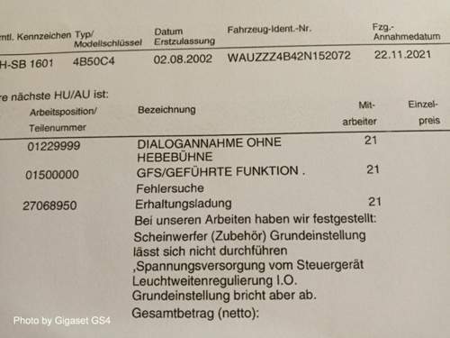

Das Problem ist ja nicht das man diese nicht einstellen kann, sondern das das Diagnosegerät sagt "hier sind keine Scheinwerfer". Ich habe da jetzt so einen verdacht. Der Audi ist ein Reimport und wir hatten mit Ersatzteilen schon mal ein Problem. Die Scheinwerfer sind nicht Original die darin waren sondern nur Baugleich. Vielleicht stimmt da die Pinbelegung nicht 1 zu 1.
Mannnnnn das Steuergerät arbeitet mit 2 Niveau Sensoren und 2 Motoren in an den Scheinwerfern. Dem Steuergerät ist egal ob da Scheinwerfer eingebaut sind oder nicht. Dem interessiert ob da Motoren dran sind und das er Werte von den Niveausensoren bekommt. Wenn das Steuergerät die Scheinwerfer nicht erkennt meint es das es wohl die Stellmotoren nicht erkennt. Wobei auch das Steuergerät defekt sein kann usw. Sind an dem Scheinwerfern Stellmotoren? Wenn ja neue oder die alten? Die neuen können defekt sein wenn billige Scheinwerfer. Kann auch an der Leitung zu den Motoren liegen Korrosion Kabelbruch etc. Aber die Scheinwerfer haben damit überhaupt nichts zutun.
Nochmal für ganz normale Menschen, es gibt doch drei verschiedene Leuchtweiten Einstellungen oder? 1 die ganz normale mit dem Rätchen neben dem Lichtschalter verbaut für Fahrzeuge ohne Xenon, dann gibt es doch die automatische Regulierung wenn ich Niveauregulierung an der Hinterachse habe egal ob Xenon oder normale Leuchtmittel und als guter letzt die dynamische Leuchtweitenregulierung die immer bei Xenon verbaut war ( außer Allroad der hat die immer ) richtig? Bei der ersten Variante kannst Du nur messen ob Strom vorne an den neuen Stellmotoren an kommt oder nicht und nichts mit VCDS wenn Strom vorne an kommt sind deine neuen Motoren defekt! Bei den beiden anderen Systemen geht im KI sofort die Kontrolllampe an und die kannst Du auch nur mit VCDS einstellen!

Das hier ist die Diagnose von einer VW Werkstatt.
Der Kundenberater hat mir davon abgeraten den Fehler bei VW feststellen zu lassen, da eine Arbeitsstunde 175,-€ kostet. Ich möchte ja nur wissen ob jemand schon mal so einen Fehler hatte.
Vw-rechnung
