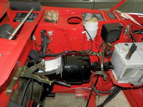

Wenn man den Gedanken darum weiter in Hardware denkt... und auch umsetzt:
Die Lichtausbeute ist deutlich spürbar mehr. Deine genannten 30% alleine über die optimierte Leistungsausbeute ist im realen Leben ein Quantensprung. Kombiniert man das noch mit guten Birnen wie einer Osram Nightbreaker ist man bereits bei gut 20 Meter weiterem Licht.
Setzt man dann auch noch modernere Hardware rein, wie ein Lichtschaltzentrum samt den Sicherungsträgern direkt im Vorderwagen und schaltet alle Birnen mit jeweils einem Relais, wird die Sache noch klarer. auch schont es solche empfindlichen Schalter wie Lichtschalter, Umschalter oder spätere Modelle, die den Lichtstrom tatsächlich über die Lenkstockschalter führen. Das archaische Lichtsystem der 60er Jahre ist da stromtechnisch am absoluten Ende... und gelegentlich sind die Kisten ja deswegen abgebrannt.
Ich habe im Vorderwagen ein solches Lichtschaltzentrum drin. Im 2002tii erprobt. Jede Birne hat ein eigenes Relais und eine eigene Sicherung, jeweils für Ablend-, Fern- und Nebellicht. Der Lichtschalter und Lenkstockschalter steuert nur die Steuerströme der Relais, mehr nicht.
Das Licht ist in H4 mit einem 7" Scheinwerfer umwerfend gut und schafft problemlos die Reichweiten und Helligkeiten eines Xenon- oder LED Scheinwerfers. Nix mit Funzel, Kellerleuchte, Grablicht oder veraltet, es ist strahlend hell und klar.
Und der TÜV? Null Problem, weil nach wie vor 100% originaler Scheinwerfer mit zertifizierter Birne.
Elektrik Lichtschaltzentrum 2002tii
