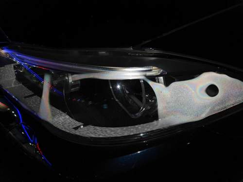

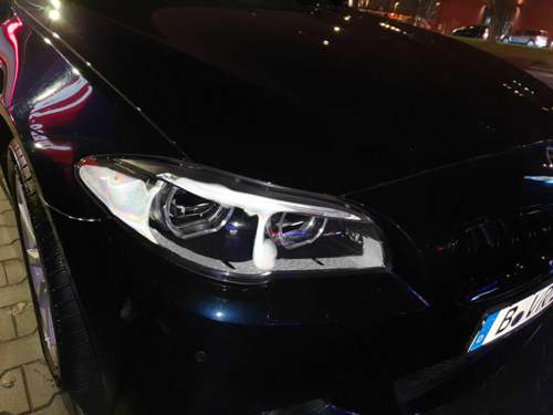

Hallo ich habe vor kurzem mir ein Bmw 320d ede 2016 baujahr zugelegt. Heute ist mir was aufgefallen, die Scheinwerfer sind beschlagen und haben kleine Tropfen innen. Ich habe gelesen das mal vorkommt, dass die Scheinwerfer mal beschlagen aber wenn es zu Tropfen bildung kommt wird es kritisch. Stimmt diese Behauptungen? Oder mache ich mir umsonst sorgen.
Ich versuche mal Bilder reinzustellen.

Die normale Vorgehensweise ist das erst mal versucht wird die Scheinwerfer im ausgebauten Zustand zu trocknen. Wenn es dann wieder kommt und Tropfen entstehen kann es sein das ein Tausch vorgenommen wird. Mein Tipp dazu wäre es zunächst mit eingeschaltetem Licht zu fahren und dann ein paar Kilometer bevor man beim Händler ist diese wieder auszuschalten. Dann beschlagen sie am besten und die Argumente steigen.
Bei meinem 4er waren die TFL 2x defekt auf Grund der ganzen Feuchtigkeit und die Scheinwerfer wurden letztendlich beide komplett getauscht. Ob diese jetzt dicht sind muss ich mir noch mal ansehen da ich auf Grund einer Dienstreise noch nicht wieder im Regen gefahren bin. Ein leichter Beschlag war allerdings schon wieder nach dem ersten Waschboxenbesuch zu sehen.
Der Händler hat mir auch Vergleichsfotos gezeigt an denen man sehen konnte ob ein Austausch ggf. von BMW vorgenommen wird oder nciht. Bei dir würde ich einen Grenzfall sehen und ich würde es ehr weniger mit selber trocknen versuchen. Das die Scheinwerfer auf Kulanz übernommen werden war bei mir vor der Reparatur klar und ich würde es auch nur dann von BMW machen lassen. Die originalen Scheinwerfer bekommt man über den Teilehandel für 1/3 des Preises als Neuteil. Das was BMW in Rechnung stellt sind aus meiner Sicht reine Phantasiepreise um es milde auszudrücken.

Meine Beobachtung in München mit tausenden BMWs: Die neuen LED-Scheinwerfer sind deutlich öfter beschlagen als die Xenon-Scheinwerfer.

So ich habe das Auto heute abgegeben und in ein paar Stunden Zurück bekommen, wie schon hier beschrieben haben die nicht viel gemacht. Falls das Problem wieder auftauchen sollte soll ich wieder vorbeischauen.
Die müssen halt ihren Plan abarbeiten und das ist ziemlich mühselig für den Kunden. Bei mir ist es mit den neuen Scheinwerfern auch nicht 100% weg aber aktuell so das ich klar komme. Wobei ich nicht nachvollziehen kann das es überhaupt zu Beschlag kommt. In meinen anderen BMW Fahrzeugen mit Xenon hatte ich das jedenfalls nie.

Wenn die Scheinwerfer nach ca. 20min Fahrt mit eingeschaltetem Abblendlicht wieder trocken sind, ist nichts zu bemängeln.
Wenn dann aber immer noch Tropfen drin sind, bitte gute Fotos machen und zum Vertragshändler bringen. Die schauen dann, auf Gewährleistung.

Man soll hinfahren wo Beschlag drinne ist die müssen selber Fotos machen. Und dann wird erstmal abgebaut und geguckt ob irgendwo eine Dichtung fehlt oder am Gehäuse selber ein Fehler ist wenn nicht werden die anschließend zum trockenen gelegt wenn sich drinne keine Wasserflecken bilden war alles umsonst und man darf 30-400-500 Euro zahlen.
Wenn sich Wasserflecken innen bilden wird erstmal ein Kullanzantrag gestellt natürlich abhängig vom Alter und der Laufleistung vom Fahrzeug.
