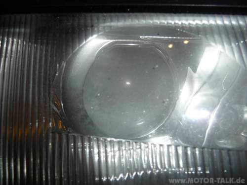

Habe mir heute mal ein paar Stunden Zeit genommen und mich an Einem meiner alten Scheinwerfern vergangen(siehe Foto). Wie in diesen Thread hier: http://www.motor-talk.de/.../...itaet-scheinwerfer-von-e-t3650606.html schon geschrieben, habe ich mir ja ein Paar neue originale Hella's gegönnt, so das ich nun die Alten zum Testen/Versuchen übrig habe. Eines vorweg, wer auf seine Scheinwerfer angewiesen ist, sollte sich gut überlegen wie weit er geht 😉
Anbei das Foto wie weit ich mich getraut habe, der Scheinwerfer ist nun gereinigt und wird wenn das neue Glas angekommen ist wieder zusammen gebaut. Mal schauen ob man damit auch so ein tolles Licht wie mit den Neuen hin bekommt.
Sehr verschmutzt und richtig trüb waren die zwei Linsen, Innen wie Außen und der Reflektor des Abblendlichtes. Das Glas ist natürlich durch die ganzen Steinschläge auch nicht mehr das Beste.

Bin gerade am anderen Scheinwerfer und wenn ich sehe was da ein Dreck auf den Linsen (Innen wie Außen) ist, dann kann dein Licht einfach nur besser werden.

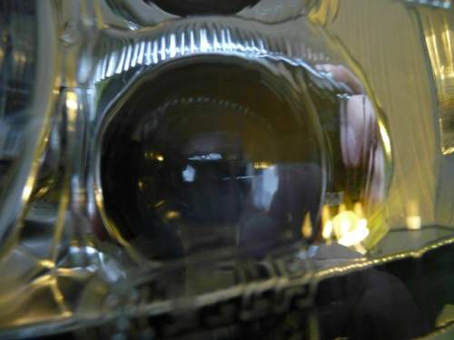

Hier nochmal zwei Fotos an denen man schön den Unterschied zwischen alter Scheibe, verschmutzter Nebelscheinwerferlinse und neuer Scheibe, gereinigter Linse sehen kann. Die Linse des Nebelscheinwerfer's habe ich jetzt, wie Metin auch, mal ausgebaut um sie besser reinigen zu können. Wenn das nicht mal ein krasser Unterschied ist, kein Wunder das ich vorher immer dachte ich hätte Teelichter vorne drinn. 😰
Tante Edit: Ich sehe gerade das die verschmutzte Linse vom Abblendlicht war, ist aber egal der Unterschied ist bei Beiden der Gleiche.
Verschmutzt
Gereinigt

Ja das wurde aber mal Zeit......
Damit bist du noch gefahren???? Haste überhaupt gemerkt das du Licht an hattest???😁
Die sauberen sehen doch schon ganz gut aus, wie NEU!
😁 das das Licht an war, hat man zwar gemerkt....gesehen hat man aber trotzdem nicht viel. Was echt nervig war, ist das das Licht so schwach und trüb war, das hat die Augen richtig angestrengt und war alles andere als schön. Da ich aber jetzt schon neue Hella Scheinwerfer verbaut habe, werde ich die gereinigten wohl garnicht mehr verbauen. Mal schauen wer im Bekanntenkreis mal testen möchte.
Also ich seh in der Nacht auch nicht mehr viel. Ich vermute bei mir hat sich auch Dreck auf und in der Linse gesammelt. Gibt's da ne detaillierte Anleitung vom zerlegen des Scheinwerfers? Hab keine Ersatz und trau mich da irgendwie nicht so ran.
Evtl hat ja jemand Lust meine zu zerlegen und zu reinigen? 😁
Ist doch einfach! einfach die Dichtung abfummeln.....die Klammern alle lösen und die Streuscheibe vorsichtig abhebeln! dann entweder weiter zerlgen oder vorsichtig die Linse von hinten reinigen...so kommt man natürlich nicht an den Refelektor, aber der ist eh so ne Sache für sich! Streuscheibe ab in den Geschirrspüler und den Chrom Reflektor VORSICHTIG reinigen..löst sich schnell auf!

NEIN sie muss net runter...musst nur mit en Haltern aufpassen, dass du damit nicht die Stange zerkratzt.....mit den Haltern auch aufpassen...bisschen 2xLinke Hände und die Halter sind ab!😁
