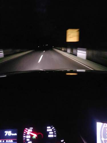

Hey,
Ich glaub meine sind auch zu tief im abblendlicht wobei fernlicht super ist.
Bin ebend mal im wald gefahren stockdunkel und nur abblend, also wenn da nenn baum auf der straße gelegen hätte (es ist 80 erlaubt und bin 75 gefahren) könnte ich glaube ich garnich so schnell reagieren das ich auf den nicht drauffahre. Wegen der geringen leuchtreichweite.
Hab mal ein bild gemacht ohne blitz da sieht es relativ hell aus und gut denke da hat die handykamera viel zu beigesteuert.
20171029-174527
für Abblendlicht völlig normal, oder willste die ganze Zeit andere blenden??
Ne wie gesagt sieht aufm bild besser aus als es ist.
Natürlich will ich niemanden blenden sonst würd ich mit daueraufblendlicht fahren, aber is ja auch gefahr für mich weil wie gesagt mit 75 so im wald bei ganzen tag sturm bis ich den baum sehe wäre es zu spät deswegen frag ich. Wäre es so wie aufm bild hät ich nich geschriebn.
Warum fährst du nicht einfach zum Lichttest wenn dir die geschätzten 33m Leuchtweite zu gering erscheinen?
War ich und sagen alles ok.
Ich mein bin ja nich der einzige dem es so geht, siehe google!!! Deswegen dacht ich frag ich hier mal. Finds halt komisch wenn ich andere wagen mit xenon fahre und dort die sichtweite bedeutend besser ist als bei meinem, und die komischerweise niemanden blenden. Und selbst der corsa b meiner freundin eine bessere lichtausbeute hat.
@stinkstiefel schrieb am 29. Oktober 2017 um 20:00:28 Uhr:
Wie ich schrieb 80 durchn wald stockdunkel und baum liegt auf der straße. Bei 80 km/h beträgt dann der normale bremsweg 64 meter und eine gefahrenbremsung 32 meter. Ich würde also 100% gegen diesen baum knallen.
Siehe mein bild nachdem lichtkegel sieht man nixmehr.
Kann ja eig nich sein
