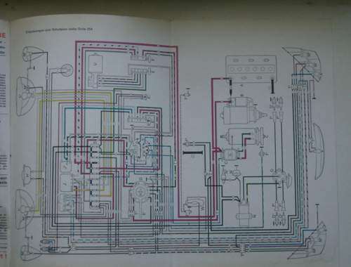

Voilà. 🙂 Besser krieg ich's ohne Blitz nicht hin, mit Blitz verspiegelts zu stark.
"E" ist der Wischerschalter und "V" der Motor.
Dauerplus für die Ruhestellung war früher. 1969 definitiv Zündungsplus...

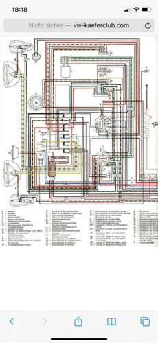

Der vorherige Schaltplan beinhaltet ja nun aber den Schalter im Armaturenbrett. Hier habe ich noch den Plan mit Lenkstockschalter, nur der geht natürlich wieder von einem Motor mit 53e Klemme aus.
So langsam beschleicht mich das Gefühl, das einfachste wäre, auf die automatische Endstellung zu verzichten... 😕
Der Lenkstockschalter kam nun aber erst 1971 (ab August, also Modelljahr 1972!) und paßt, wie auch bereits erläutert, nicht zu Deinem Auto bzw. Wischermotor - also entweder den passenden Motor zum Schalter, oder - original - eben den Zugschalter am Armaturenbrett...
