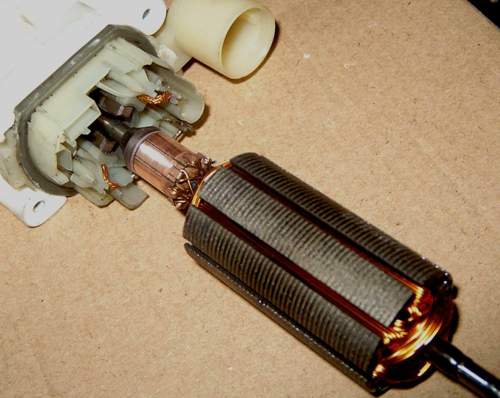

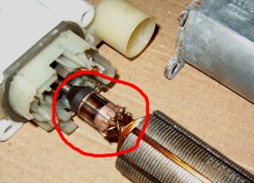

Z.B. Scheibenwischer- und EFH-Motore habe ich fast immer so erfolgreich repariert:
Länge und Beweglichkeit der Kohlebürsten kontrolliert.
Rotor in die Bohrmaschine gespannt und den Kollektor mit 600er Wasserschleifpapier *abgedreht*.
Falls vorhanden, Gleitlager mit einem Tropfen Gleitlageröl versehen und den Rotor wieder in das Gehäuse (Stator) gesteckt / geschraubt.
Anbei zwei Bilder von einem EFH Bosch Motor, aus einem Clio 2 Bj. 2004.
Dieser machte auch keinen Mucks mehr und Renault wollte nur für den Fensterheber über 300 Euro haben...
Bild 1 zeigt den verschmutzten Kommutator.
Bild 2 zeigt ihn nach der Reinigung durch *abdrehen*. Auch kann man deutlich erkennen, dass die Bürsten noch lang genug sind.
Auch dieser Motor hat nach der Reparatur wieder zuverlässig funktioniert.

Kommutator verschmutzt
Gereinigt

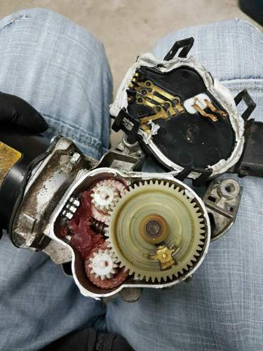

Einmal hatte ich den Motor schon repariert - Kontakte gereinigt etc.
Hat aber nicht lange gehalten
@bmw320i
Am Scheibenwischermotor gibt es elektrisch gesehen, 2 Problemstellen.
Einmal die Probleme an Kollektor und Bürsten des Motors.
Und dann noch die Problemstelle an Schleifbahnen und Federlaschen am Getriebe für die Steuerung von Start- Endstellung und ggf. Intervall.
Das sieht in Deinem Bild - soweit erkennbar - noch gut aus.
Da habe ich schon viel schlimmere WiMo gehabt, bei denen die Punktförmigen Kontakte der Federlaschen schon deutlich abgeschliffen waren. Einfach gereinigt, die Federlaschen nachgebogen und schon lief es wieder problemlos. Natürlich darf man von solchen Reparaturen keine Dauerlösung auf Neuteilniveau erwarten.
Obwohl, wenn man bedenkt, was man heutzutage an Neuteile verkauft bekommt...
