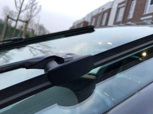

Moin, habe mir neue Scheibenwischer für vorne bestellt und heute erhalten. Es sind die Bosch A 034 S. Die sollten laut Beschreibung auf meinen Touareg passen...
Wenn ich die aber dran montiere kann ich diese wieder ohne großer Kraft wieder vom Arm abziehen?! Das scheint mir nicht ganz richtig... Auffällig ist auch der mittlere Steg. Beim Original VW Wischer ist dieser viel dicker und passender als der vom Bosch. Hat einer Erfahrung damit gemacht? Habe ich vielleicht einfach die falschen Wischer? 🙁
Hab einen Touareg 7P BJ 10.2011

So soll es aussehen.
[Von Motor-Talk aus dem Thema 'Scheibenwischer BOSCH' überführt.]
Bild-1
Bild-2
Bild-3
So wie auf Bild 1 draufstecken und in den Bügle einklappen.

Auf Bild 1 scheint die Arretierung völlig aufgebogen zu sein!
@treg4x4 schrieb am 9. Januar 2018 um 15:17:50 Uhr:
Genau das habe ich auch gedacht. Der Harken und der Stift sollten parallel zueinander laufen.

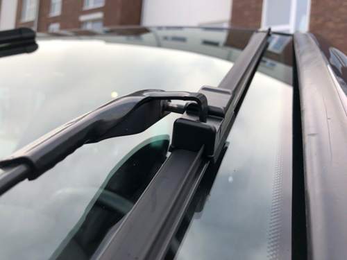

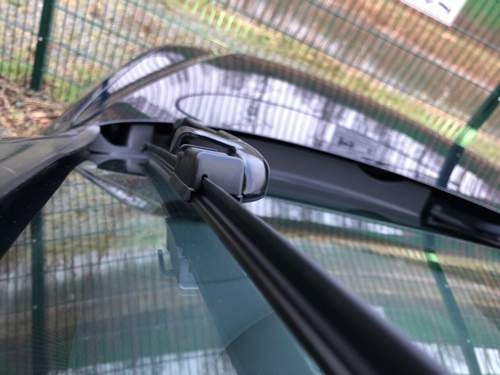

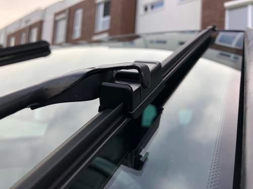

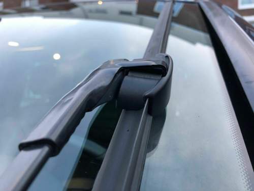

Danke für eure Antworten schon mal!
Hier ein paar Bilder mit dem alten und dem neuen Wischer.
Das dran montieren ist nun kein Hexenwerk...
Wenn es aber nicht passt. Sonst muss ich doch die Original Wischer bestellen. 🙂
Das letzte Bild ist vom Beifahrer Wischer... der schaut eigentich ganz gut aus.
Ich denke auch das die verbogen ist. Warum auch immer...
Mit dem Original Wischer geht das zwar ... sitzt aber auch nicht Plan an. Werde ich wohl mal etwas richten müssen.... wenn es wärmer ist. 😁
Ja, bei den originalen ist es auch nicht besser.
Blid Nr.1 ist das der Originale?
also wenn nichts verbogen oder verbastelt ist,dann geht der Wechsel in weniger als einer Minute. Scheibenwischer senkrecht parken und einfach abziehen/draufstecken und fertig.Hab vor einer Woche auch Bosch drauf gemacht. Im Design jetzt etwas anders als vorher aber genau so easy wie immer ....
