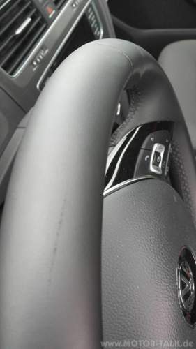

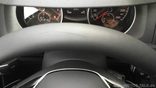

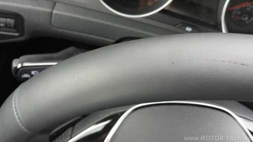

Als ich dann vom 🙂 weggefahren bin, stellte ich dann dankeswerter weise fest, dass ich jetzt einen schönen langen Kratzer im Lederlenkrad habe... (Siehe Bilder)
Ich also gedreht, zurück zum 🙂 KD Meister - dieser etwas erstaunt begutachtet und anschl. den Monteur gefragt. Dieser hat natürlich fest versichert, dass er den Lenkradschutz drum hatte...
Nun, Schaden wurde mit Bildern aufgenommen, KD Meister kann das nicht entscheiden, KD Leiter ist nächste Woche aus dem Urlaub zurück und sie melden sich bei mir
Ick hab eine Krause - vom allerfeinsten 😠
Schnupfen
Lenkrad-1
Lenkrad-2
Lenkrad-3
Heute Morgen, Anruf vom 🙂 (KD Leiter).
Lenkrad wird gegen ein neues getauscht. Wegen Terminabsprache melden sie sich noch mal. Wird aber wegen der Urlaubszeit erst nach dem 2. September sein.
Soll mir gleich sein, Hauptsache es wird gewechselt...
Wenigstens etwas!
