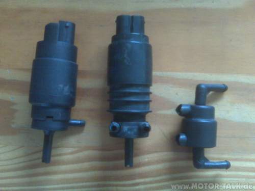

Jetzt wollte ich die alte ausbauen und die hat 2 Schlauchanschlüsse.
Hab ich die falsche gekauft?
Offensichtlich....deshalb stand in der Verkaufsanzeige auch:
"Waschwasserpumpe für Front- und Heckscheibe"
Damit sind dann Compact und Touring gemeint....
Greetz
Cap
Ich hab ja einen Touring.
Werd mal ein Foto von der alten machen.
Vielleicht kann ich auch was basteln.
Hier das Bild.
Links die neue Pumpe. Rechts die Alte mit Verteiler.
Also der Stecker passt.
Wenn in dem Verteiler nichts besonderes verbaut ist, könnte ich auch einfach ein T-Stück einbauen.
Also hat die neu gekaufte 1 Schlauchanschluss?
