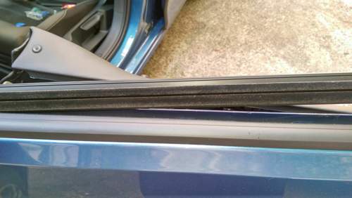

auch ich werde von dem lästigen Problem geplagt, dass meine Seitenscheiben, von INNEN nass werden.
Problembeschreibung:
Meine Seitenscheiben werden nach dem herunterlassen von innen nass.
Diese Beobachtung ist immer dann festzustellen, wenn es draußen geregnet hat.
Das Phänomen der nassen Innenseite der Scheibe tritt auch noch ca. 24h nach dem Regen auf. Nach ca. 2 Tagen ist dann wieder alles trocken beim hoch und runterfahren der Scheibe.
Ursachenforschung:

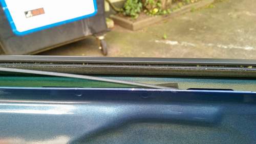

Ich habe an diversen Stellen im Internet gelesen, dass sich evtl. die innere und äußere Fensterdichtung beim herunterlassen berühren, da die Festerscheibe bis in die Tür, unter die Dichtung hinunterfährt.

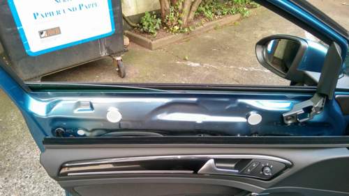

Ich möchten anhand von Bildern zeigen, dass dem vermutlich nicht so ist.
Auf dem Foto "Dichtung innen und außen" kann man erkennen, dass sich die Dichtungen nicht berühren können und die Scheibe (zumindest bei meinem Golf) nicht bis unter die Dichtungen fährt.
Von daher betrachte ich die These, dass sich die Dichtungen bei heruntergelassener Scheibe berühren als nicht korrekt und nicht ursächlich für das o. g. Problem der nassen Innenseite der Seitenscheibe.
Das Foto "Dichtung innen und außen 2" zeigt, dass sich die Dichtungen auch an den Enden nicht berühren. Die Scheibe reicht auch soweit in die Tür hinein, dass das Wasser auch nicht an der Seite der Scheibe vorbeilaufen und so die innenseite oder die innere Dichtung anfeuchten kann.
Die Bilder "Dichtung außen 1" und "Dichtung außen 2" zeigen, wie die Dichtung außen auf der Scheibe anliegt und wie weit das Fenster maximal in die Tür reicht.
"Dichtung innen 1" und "Dichtung innen 2" zeigen wie die innere Dichtung von innen auf der Scheibe liegt.
Die Bilder "Fenster geschlossen 1", "Fensterglas unteres Ende 1" und "Fensterglas unteres Ende 2" zeigen, dass das Fensterglas am unteren Ende bogenförmig geschnitten ist.
Und da ist auch vermutlich der Auslöser des Problems.
Die untere Lippe der inneren Fensterdichtung reicht bis unter die Bögen am unteren Ende der Scheibe.
Wenn die Scheibe von außen nass wird, läuft das Wasser an der äußeren Dichtung vorbei (siehe Bilder "Nasse Außendichtung rechts", "Nasse Außendichtung mitte" und "Nasse Außendichtung links"), sammelt sich an den Bögen und läuft von da auf die untere Lippe der inneren Dichtung.
Wenn man dann die Scheibe herunterfährt, verteilt sich das Wasser auf der Innenseite der Scheibe.
Ich habe davon ein Video gemacht, wie das Wasser an der Außendichtung vorbeiläuft und sich an der unteren Kante der Scheibe sammelt.
Ich habe es hier auf Youtube hochgeladen.
Ich habe festgestellt, dass die innere Dichtung zum Außenspiegel hin schneller nass wird als in der Mitte. Nachdem die Dichtung ein paar Minuten draußen lag, konnte man beobachten, dass sich die Feuchtigkeit immer weiter auf der weichen (offensichtlich saugfähigen) Oberfläche verteilte.
Ich habe dann etwas Wasser auf das Ende der Dichtung gegeben, wobei ich beobachten konnte, wie sich das Wasser weiter zur Mitte hin vorarbeitete. Wenn man bedenkt, dass es oft länger (mehrere Minuten / Stunden) regnet, dann könnte genau dieses Verhalten dafür sorgen, dass die ganze Dichtung innen nass wird und somit auch die Scheibe auf der gesamten Breite wenn man sie herunterlässt.
Erschwerend kommt hinzu, dass die innere Dichtung aus zwei Lippen besteht, wodurch das Wasser auch nicht so schnell abtrocknen kann, wenn es sich dazwischen sammelt.
Lösungsvorschläge:
Eine Möglichkeit wäre, die Scheibe umzukonstruieren und eine gerade Unterseite zu schaffen, die der der Seitenscheibe des Golf IV ähnelt, da war das untere Ende fast gerade und nur zu den Seiten hin angeschrägt (trapezähnlich).
Um das zu testen, wäre es möglich, das untere Ende der Scheibe "künstlich" zu verlängern und zu begradigen.
Das könnte man vorerst mit Panzertape realisieren.
Ein Streifen unten von links nach rechts (von innen und außen, damit man keine Klebeseite hat) sollte dafür ausreichen.
Dann kann das Wasser weiter nach unten ablaufen und berührt nicht mehr die innere Dichtung.
Ein Produktfoto von "rar-parts-store" zeigt, wie die Seitenscheibe vorn links beim Golf VII aussieht und hilft vielleicht meine Ausführungen beser zu verstehen.
Eine andere Möglichkeit ware, neue Dichtungen zu verbauen, welche das Wasser nicht so leicht vorbei lassen. Allerdings würden diese mit fortschreitendem Alter vermutlich wieder undicht. Also wäre eine andere Scheibe sicher die bessere Wahl auf lange Sicht...
Dichtung-aussen-1
Dichtung-aussen-2
Dichtung-innen-1

Danke für Deine Mühe einer Erklärung. Wenn es aber ein konstruktionsbedingtes Problem wäre, müsste JEDER dieses Phänomen bei seinem G7 beobachten. Dem ist aber nicht so. Ich glaube, dass das Problem in der Tür sitzt und einfach nur nicht-abgeflossenes Wasser in der Tür auf die "andere" Seite läuft.
In der Tür ist es aber hohl...
Da sind nur die Schienen drinnen, an denen die (schon wieder Kunststoff-) Halteklammern der Scheibe hoch und runter fahren...
Da ist weder Dämmung noch sonst etwas. Nur direkt hinter der Verkleidung wo die Lautsprecher, der Motor und der Rest der Elektronik ist, ist etwas Dämmaterial...
Das Wasser kann nur runter und die Tür läuft auch nicht voll, wie ich es schon als Vermutung gelesen habe.
Das würde sicher auch auffallen wenn die Tür wie eine Tresortür schließt und man das Wasser darin schwappen hört...
Wegen deiner Anmerkung, dass jeder das Problem haben müsste, wenn dem so wäre ich es oben vermutet habe:

Mir erscheint das in Hinblick auf die zweite, tiefere innere Dichtlippe und die zumal bogenförmig ausgeschnittene, untere Scheibenkante recht plausibel, insofern auch von mir ein dickes Danke für Deine Fotos und Überlegungen!
Komisch nur, dass diese Plausibilität VW selbst offenbar nicht nachzuvollziehen in der Lage scheint!
Hochgefahren läuft das Wasser außen die Scheibe entlang hinunter in den Türkörper und tropft von deren Unterkante, wie schon immer, nach unten ab und läuft unten aus der Tür nach außen über den Schweller wieder ab.
Früher landete das Wasser dann zunächst auf dem inneren Blech des Türkörpers (da die Türkrümmung ja, vereinfacht, einem liegenden Zylinder entspricht), auf der Schutzfolie über deren Durchbrechungen dort oder - beim besagten Golf IV - auf dem TA-Trägerblech, also dem demontierbaren Innenblech des Türkörpers.
Jetzt trifft es offenbar im Bereich der so überaus hoch ausgeschnittenen Bögen der Scheibenunterkante auf die innere, untere, zweite Dichtlippe auf der Türinnenseite, verteilt sich wg. der Beflockung über die gesamte Dichtlippenlänge und benetzt daher dann, je nach Fortschreitung der Be-/Durchnässung der zweiten, tieferen Dichtlippe, die Scheibe innen.
