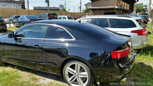

Ich hab meine auch Folieren lassen. Hab auch B&O verbaut. Ging problemlos über die Bühne. Hab denen einfach nur gesagt er soll seitlich weniger Wasser sprühen. Der Sub wurde abgeklebt. Der untere Teil der Heckscheibe ist schwer zu machen wenn man die Hutablage nicht abmontiert. Die C-Säulenverkleidung muss abmontiert werden, geht aber ganz schnell.
20140704-152208
