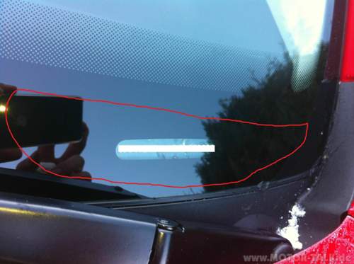

So eigentlich dachte ich ja clean zu sein aber gestern Abend wurde ich eines besseren belehrt...die Windschutzscheibe war komplett klitsche nass...echt zum Kotzen...
Heute morgen war dann natürlich alles gefroren...also habe ich mit nem Heizlüfter erstmal alles auf getaut und die Scheibe wieder schön streifenfrei gewischt mit nem trochenen MF Tuch.
Dabei ging ich auf Suche und wurde auch etwas fündig...und zwar sammelt sich etwas Flüssigkeit zwischen Amarturenbrett und WSS.
Bin dann mit einen Zewatuch rein weil das dünn genug ist und siehe da ich habe nett Wasser gezogen.
Hab mal nen Bild gemacht und markiert was ich meine. Der markierte Bereich gilt natürlich auf gesamter Länge der WSS.
Feuchtigkeit

Das ist doch der Windabweiser?
Durfte letztens bei meinem Passi zuschauen wie die Scheibe dort gewechselt wurde.
Eigentlich dürfte von dort kein Wasser nach innen kommen, da der Windabweiser ein ganzes Stück auf der Scheibe sitzt...dann ist die Scheibe ja verklebt. Wasser kann da so wie es gesehen habe nur rein, wenn die WSS nicht richtig verklebt ist und selbst dazu müsste das Wasser den Berg herauf.
Bei meinem Passi ist der Abweiser in der Mitte gebrochen...selbst da hab ich keine Probleme mit beschlagen oder Feuchtigkeit.

Ich nehm alles zurück was ich oben geschrieben habe. Das sieht beim Up! anders aus wie beim Passat.
Trotzdem glaub ich nicht, dass Wasser dort ein Problem ist.
Seh ich auch so.
Ich denke das es eher die Folge der feuchten Scheiben ist.
An der Stelle trocknet es nur recht langsam ab.
Ja also von außen kommt das Wasser nicht rein das bezweifel ich aber halt von innen durch die feuchten Scheiben und dann sammelt es sich da in der Ritze und wird dann einem irgendwann zum Verhängnis.
Grad getestet, bei mir (meinem Auto) an der Stelle alles trocken...
Hmm naja mein nächster verdacht ist auch einfach das bei dem feuchten Wetter automatisch der Teppich im Auto gut feuchtigkeit zieht.
