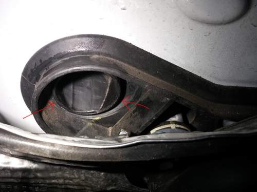

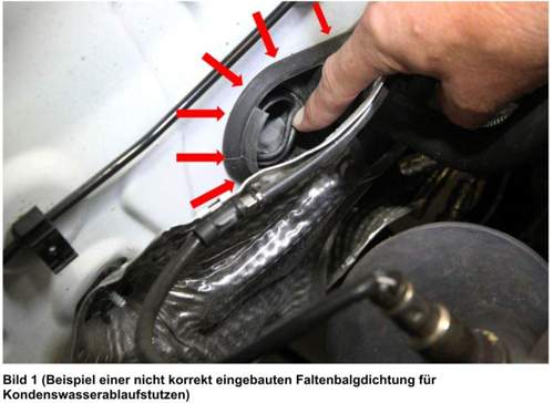

Beim Vor-Facelift gab es vereinzelt noch das Problem, dass der Ablaufschlauch der Klimaanlage ins! Auto gelegt wurde, vielleicht mal kontrollieren lassen
Bei dem Klimaschlauch läufts aber in die Lüftung und dann innen in den Fußraum. Wenn das Auto Klima hat, ist das ne Variante.
Den Ausgang findet man an der Spritzwand recht mittig. Muss man nen Hitzeschild etwas hochbiegen, um es gut zu sehen.
Der Auslauf muss halt rausgehen und nicht irgendwo in der Spritzwand enden. Gibt es auch ne TPI zu, die ich jetzt suchen müsste im Netz.
P.S.
Hab was bei mir aufm Rechner gefunden. Achtung, Foto ist überkopf aufgenommen.
Ablauf-klima
Ablauf-klima
