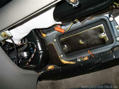

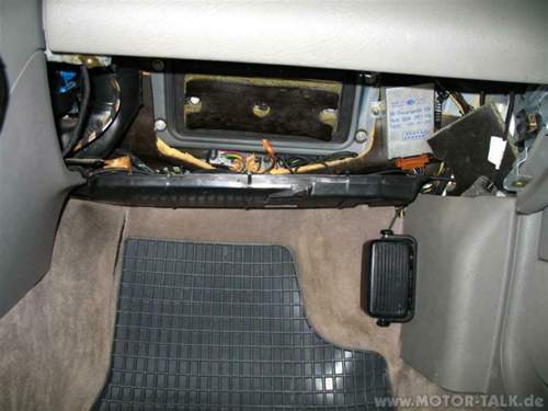

Prüf mal ob die Umluftklappe ihren Dienst verweigert. Die Luft (feucht) wird dann nur umgewälzt, ergo Feuchtigkeit kann nicht aus dem Innenraum entweichen!
Handschuhfach ab, dahinter sitzt die Klappe. Das Schalten ist direkt zu sehen!
Umluftklappe-1
Umluftklappe
danke werd ich gleich morgen mal nachschauen und dann bericht erstatten wenn ich auf umluft schalte merk ich es nur an der gebläsedrehzahl die sinkt nämlich oder??
Nö! Die Akustik ist nur anders bei Klappe offen/geschlossen!
