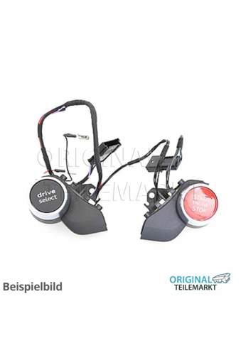

Guten Abend
Hat jemand Erfahrungen ob auch die Lenkraddrucktaster (Siehe Bild) für das abgeflachte VFL Lenkrad kompatibel ist und die Funktionen genutzt werden können. Muss man da etwas codieren oder ist dies Plug an Play?
Vielen Dank für die Rückmeldungen

@Hellrider08 schrieb am 4. Februar 2021 um 19:38:21 Uhr:
Guten Abend
Liebe Grüße
Es haben wohl welche die schon verbaut. Meines Wissens ist dafür aber eine Zusatzbox nötig...
https://wibutec-shop.com/...system-R8-Tasten-am-Lenkrad-Nachruestpaket
