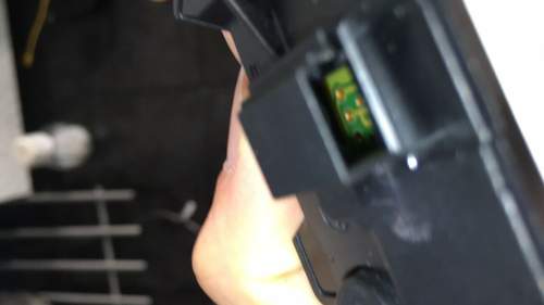

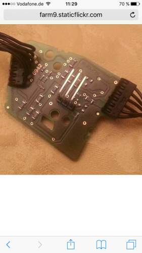

So Leute siehe da habe den Fehler gefunden. Achtet drauf wenn ihr ein gebrauchtes Lenkrad mit Schaltwippen kauft, dass die Multifunktionstasten wirklich für die Schaltwippen sind. Kann man gut erkennen indem man reinschaut oder und sich die Platine betrachtet. Ich wurde leider übers Ohr gehauen. Aber Sherlock hat es heraus gefunden 🙂. Schade für die drei Tage die man mit der Fehlersuche/Verzweiflung verbracht hat.
Der Blick ins Innere sehr gut zu erkennen das drei Loescher nicht belegt sind..jpg
Um Geld zu sparen habe ich mich dafür entschlossen es selber zu löten
