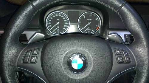

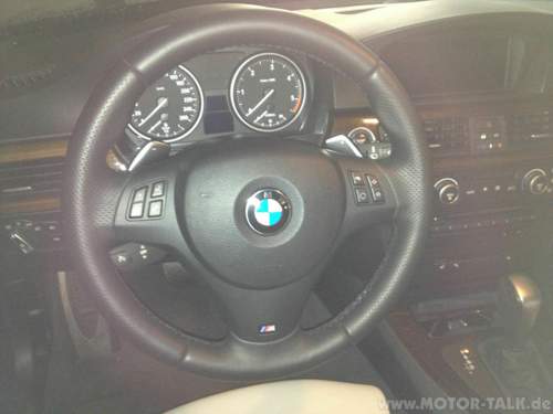

Hallo, hat jemand sein Lenkrad ohne Aussparrungen für die Wippen so bearbeiten können, dass diese nun passen?😕 Ist sowas machbar?
Ich habe bei mir jetzt meinen VFL mit den LCI Schaltwippen nachgerüstet. Es funktioniert auch einwandfrei allerdings nur im DS-Modus.
Was muss ich tun, damit es auch im D-Modus geht? Muss man was codieren?
So, habe es nun gewagt das Lenkrad ohne Aussparungen zu bearbeiten. Zuerst hatte ich im inneren des Lenkrads nachgeschaut ob da nicht irgendetwas zu erkennen wäre was auf die Aufnahme der Paddel schließen lässt, bin tatsächlich fündig geworden. Also gins los mit vorsichtigem schnippeln und bohren für die Schrauben und Führungszapfen. Die Paddel vom LCI mußte ich noch modifizieren, die zwei Widerstände habe ich entfernt und gebrückt, soll ja nur als Schalter dienen. Dann jeweils einen Drat vom Paddel verbunden und auf Masse im Lenkrad gelegt. Dann den zweiten Daht vom linken Paddel auf Pin4 und den zweiten Draht vom rechten Paddel auf Pin6. Dann die zwei Signale vom großen Stecker hinter dem Schleifring abgegriffen und DIREKT zum Getriebetunnel an den 4 Adrigen blauen Stecker. Es sind die zwei Drähte in der Mitte, man muß dann halt probieren welcher der beiden zum hoch oder runterschalten ist. Das Schalten funktioniert im D und M Modus. Auf diese Art muß nichts kodiert werden und auch nichts ans Steuergerät. Wünsche allen gutes Gelingen. 😁

hallo HobsA4
Hast du die Wippen nicht an die MUFU Tasten angeschlossen? stehe hier an,da meine mufu tasten keine pins für die wippen habe drinnen (leeres gehäuse)
und die erklärung mit den 2 drähten könntest du mir das vlt genauer schildern und ob du die kabel zum wählebel oder an den getriebetrennstecker angehängt hast) wäre dir sehr dankbar !
lg aus österreich

Hallo Black-US-Golf3,
die Wippen werden am Schleifring angeschlossen, dort wo die Stecker der MUFU auch reinkommen (da sollten dan auch noch zwei Pins frei sein). Es steht eigentlich alles geschrieben. Jedes Paddel hat zwei Adern, du nimmst jeweils eine, verbindest diese und legst sie auf Masse. Es bleibt also noch jeweils ein Draht pro Paddel, davon legst du einen auf Pin4 und einen auf Pin6 oder eben da wo bei deinem noch freie Plätze sind und greifst dann einfach auf der hinteren Seite des Schleifrings die Signale ab. Dann eben diese zwei Drähte zum blauen 4 Adrigen Stecker im Getriebetunnel. Dürfte nicht so schwer zu bewältigen sein, ansonsten komm doch einfach vorbei nach Meran. Läuft übrigens bis heute super ?? Gruß
