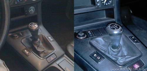

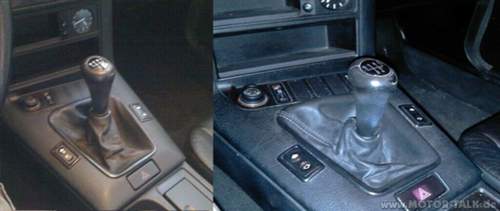

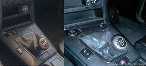

So. Bin heute Nachmittag zum 🙂 gefahren und hab den Z4-Hebel, die Sicherung und ein neues Lager geholt. Der Ausbau war ein wenig fummelig, aber das schwierigste war das Biegen des Hebels, was aber trotzdem, wie bereits beschrieben, geklappt hat. Der Weg ist deutlich verkürzt (mehr sollte es wirklich nicht sein!), es fühlt sich knackiger an und geht natürlich schneller. Alles in allem bin ich sehr zufrieden damit!
Ich hab mal Vorher/Nacherher-Bilder hochgeladen. Leider mit zwei verschiedenen Handys(!). Voher ists mitm Iphone, Nachher mit einem HTC HD2. Find die vom Apple besser 😁 Ich hoffe man kann einigermaßen erkennen wie es jetzt aussieht. Als nächstes würde ich gerne den Schaltsack tauschen (vielleicht gibts ja sogar kürzere?) und den Knauf wechseln - wie man auf den Bilder sieht ist der doch arg angeknabbert.
