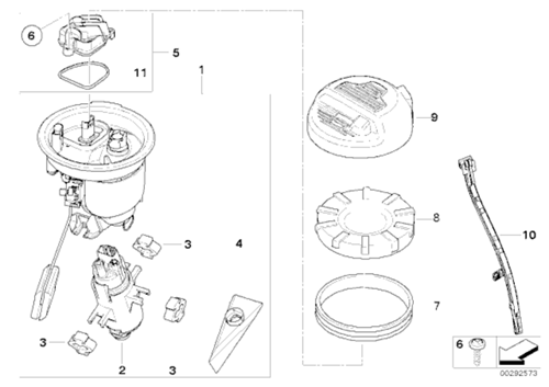

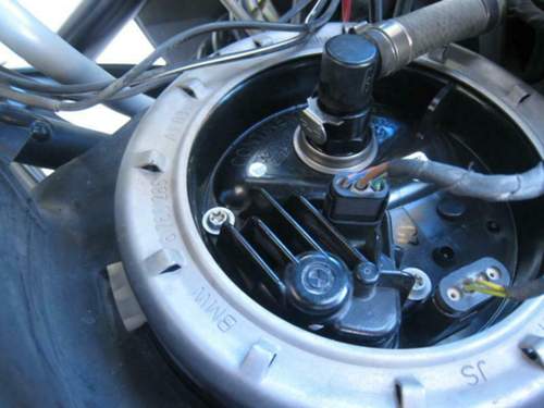

die Möhre steht jetzt im Glaspalast. Ist vielleicht auch ganz gut so, weil sie mir auch noch zwei Rückrufaktionen mit machen: Einmal Radflansch und einmal ein Teil der Benzinpumpe (siehe Foto; das Teil mit den Kühlrippen und dem BMW Logo. Bezeichnung weiß ich nicht).
Kannst schon recht haben mit der Benzinpumpe. Das typische Geräusch war nämlich wirklich nicht zu hören.
Der erste Mechaniker hat aber auf seiner Meinung bestanden, weil er mit dem Finger an den Spritschlauch gefasst hat. Man konnte schon spüren, dass Druck drauf ist, wenn man die Zündung an macht.
Naja, nachdem er eh nichts machen konnte, hab ich ihm halt dann mal geglaubt…

Rückmeldung:
So, läuft wieder. 267.-- € . Elektronik Benzinpumpe + Polyriemen.
Benzinpumpe bekomm ich komplett neu eingebaut (Rückruf), dauert allerdings, bis das Teil geliefert wird.
Geputzt haben sie die Kiste auch 😁 Nobel geht die Welt zugrunde.
