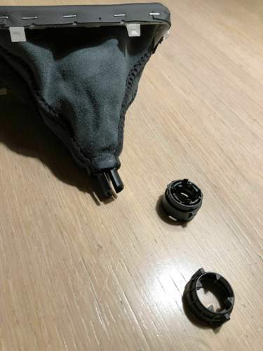

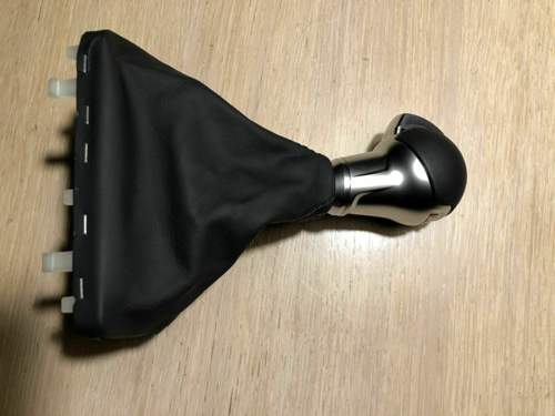

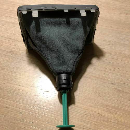

Allen ich habe das gemacht, ein knauf von ein Q2 bekommen und die sack getauscht. War keiner problem.
66473bc0-7024-4a4c-84ed-0b81ec899621
4017f803-67eb-4ac7-848b-71eed1eed446
9a8ed456-52ae-43fa-a047-fe78c073664b
Hallo Marcel,
Ist dieser auch kürzer und um wieviel ?
Was kostet das Kit ?
Vielen Dank
Reitgrufti
Ja kurzer 10-15mm, du brauchst wirklich nur den knopf. In der regel angeboten komplette E-Bay etc. 60-90 €
