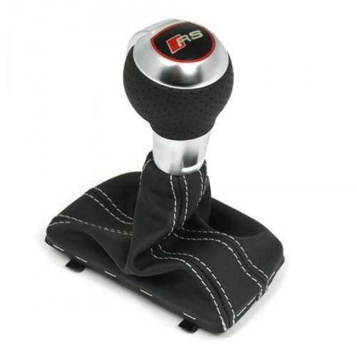

Hat jemand mit dem schon Erfahrung?
Audi RS3 (8P) Schaltknauf

Ich bekomme demnächst einen Handschalter. Auch bei diesem Knauf handelt es sich um eine totale Design Entgleisung . Weiss jemand einen schicken Ersatz?
@sky_11 schrieb am 24. November 2019 um 10:56:16 Uhr:
OK, der Schaltsack vom TT ist kleiner.
Also müssen die Klammern zwischen Sack und Plastik dran bleiben und nur der Schaltknauf entriegelt werden (45 Grad drehen des unteren Plastikteils) und dann wie im Video mit einem Schlitzschraubendreher vorsichtig nach unten geschoben werden. (Ist aber in diesem Video ein andere Technik!)
https://www.youtube.com/watch?v=9VhfbikStaU&t=110s
Ansonst so wie in diesem Video aber ohne Kleben oder gar die Klammern am Plastik heraus lösen müssen ist nicht erforderlich.
https://www.youtube.com/watch?v=H9QZond3TVk
Auch die Arretierung muss vom alten Q3 System genommen werden da die vom TT nicht auf den Q3 passt. Zu erkennen: Der TT hat noch einen zusätzlichen Kunststoff Ring und der Q3 nicht und ist größer.
Diese Infos hätte ich mir vorher gewünscht, so wie @kuddel40 geschrieben hatte.
Daher habe ich jetzt alles einmal zusammen gefasst und mit mehr Details versehen.
Wichtig ist auch den Knopf dann beim Einbau sehr gut festhalten, damit nach dem heraus ziehen der roten Arretierung dieser nicht rein schnipst.
Ja @Rabusch und genau diesen habe ich eben gerade eingebaut. https://shop.ahw-shop.de/...griff-s-tronic-schaltknauf-schwarz-alu?...
Heute Info von meiner Audiwerkstatt erhalten.
Kann nicht in dem Q3 eingebaut werden. Der Kopf ist nicht einzeln austauschbar, da verpresst ...
Ist das sicher? Ich hatte auch mal Endrohrblenden, die ich verbaut haben wollte und die Werkstatt meinte dann es geht nicht... Zuhause selbst dran gemacht und die Dinger montiert.
Ich hab auf Ebay noch das Ding gefunden:
https://www.ebay.de/.../133471496820
Wurde für den A3 8P Schaltknauf angefragt? Vllt gibt es beim 8V Unterschiede und der lässt sich z.B. montieren.
https://shop.ahw-shop.de/...iff-dsg-tuning-sport-leder-schaltknauf?...
Meint ihr sowas ließe sich montieren?
Ja, hatte den für A3 8P angefragt....

@merasil Dieses Video zeigt sehr gut wie der Schaltknauf gelöst werden kann: https://youtu.be/L2CWToqkrD4
Und diesen dazu finde ich persönlich am schönsten: https://shop.ahw-shop.de/...griff-s-tronic-schaltknauf-schwarz-alu?...
