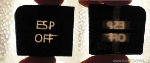

Hallo wollt mal fragen es gabs mal das beim A3 8p die blinddeckel graviert wurden und als schalter hergenommen wurden. Beim Passat sind diese Blinddeckel wohl ganz aus plastik also aus keinem Lichtdurchlässigen material.
Man könnte ja einen schalter nehmen in abschleifen, den dann lackieren und sein symbol reingravieren. Hat das schon mal jemand versucht?
Ich spiele mit dem gedanken aber mit was den lackieren das wäre das nächste hat da jemand einen tip?

So hab mir jetzt mal nen ESP OFF schalter für 1€ besorgt werd mich jetzt mal auf die suche machen nach dem passenden Lack der dem original sehr nahe kommt dann wird der mal graviert!
Wenn ich was auf die beine bringe werd ich mal fotos reinstellen obs hingehauen hat.
Ich würde vermutlich als erstes mal einfaches Mattschwarz (rallye schwarz o.ä.) verwenden, natürlich vorher Kunststoff-primer drauf. Die Schalter selbst sind ja eigentlich gar nicht mit "Softlack" versehen.

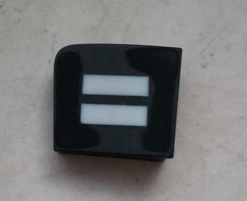

@neo ja du hast recht der schalter wurde teils aus plasik und teils im schrift feld mit lichtleiter material hergestellt oder besser gesagt fein geklebt. Man hat nicht den ganzen schalter zum gravieren frei. Werd mal morgen fein abschleifen die oberfläche dann sieht man mehr.
Also der mittelgang bleibt schwarz sind zwei plätchen oben unten angelegt hab mal durchgekratzt kommt nichts durch. Bild 2

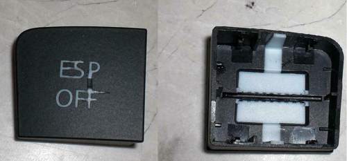

Deckel-esp
Schalter-licht
So hab den schalter jetzt mal schnell geschliffen jetzt sieht man die beiden felder die lichtdurchlässig sind. Da könnte man was reingravieren. Jetzt schau ich mal im laufe der zeit nach ner farbe.
