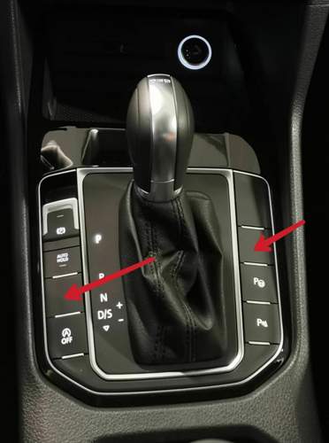

Schalter Mittelkonsole (neben dem Schalthebel)
VW Golf 7 (AU/5G)
Ich habe mir gerade einmal ein paar Bilder angeschaut, weil ich neugierig war, welcher Schalterbelegungen es in der Mittelkonsole gibt.
Auf keinem Bild war der Schalter rechts oben, neben dem Schalthebel belegt. Hat irgendjemand eine Austattung, bei der dieser Schalter belegt ist und wenn ja, welche Funktion ist das?
Kurz der Vollständigkeit halber:
Links neben dem Schalthebel von oben nach unten:
- Fahrprofilauswahl
- Deaktivierung Start/Stopp
- ASR Off/ESC Sport (nur GTI, GTD, R)
Rechts neben dem Schalthebel von oben nach unten:
- nicht belegt (s.o.)
- Parklenkassistent
- Park Distance Control
wenn ich mich nicht irre, ist da die Funktion für den beifahrerschleudersitz ;-)
den knopf hat man aber nur mit panoramaschiebedach

Wenn Du mir per PN deine FIN schickst, kann ich nachschauen, ob er original verbaut wurde.
Ich rüste den ESP-Taster gerade nach. Man muss nur eine Ader verlegen, um die Funktion zu nutzen...
Ebenso kommt der TPMS-Taster rein. Einfach damits vollständig aussieht.

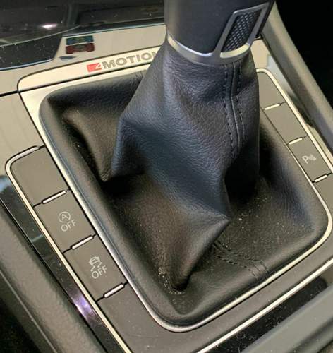

@LBJ5000 schrieb am 8. Juli 2020 um 01:58:03 Uhr:
Es wird ja hier beschrieben, dass der Knopf für die ASR/ESC nur bei den GTI, GTD und R Modellen verbaut ist.
Abgesehen von den Sportmodellen (GTD, GTI, R) hat nur der 2.0 TDI 4Motion den Knopf für ASR/ESC wie auch auf meinem Bild zu sehen.
Golf 7 Mittelkonsole
Okay vielen Dank.
Genau den fahre ich.
Was mich nur stutzig gemacht hat, dass bei identischen Modellen die zum Beispiel auf Mobile.de eingestellt sind, dieser Schalter ebenfalls fehlt.
Hallo!
Ich habe mir gestern einen Golf Sportsvan 2l TDI gekauft. Erst Zulassung war 7/2019. Wie stelle ich fest welches MJ ich habe?
Außerdem würde ich gerne die 2 leeren Schalter Plätze belegt haben. Also wenn ich alles richtig verstanden habe, links kann man bei VW das Fahrer Profil nachrüsten lassen für ca 200€. Geht das aber auch wenn man kein DCC hat?
Und rechts kommt dann diese Taste von Amazon für Reifen Druck? Ist das dann Plug in Play oder muß da Kabel gezogen werden?
@blueside999 schrieb am 15. Aug. 2020 um 10:29:38 Uhr:
Gibt es nicht für den Sportsvan
Voraussetzung für die Fahrprofilauswahl ist DSG und/oder ACC. Ich weiß aber nicht ob es für den Sportsvan angeboten wird.
Den Sportsvan gibt es in China nicht, somit auch keinen Schalter
Man könnte sich die "Unterwäsche" deines Schalters mal ansehen, vielleicht kann man ja die Sportsvan Kappe auf den Chinataster bauen
Mein Sportsvan hat DSG und ACC. Das heißt Fahrprofilauswahl wäre dann nachrüstbar richtig?
Das mit dem China verstehe ich jetzt nicht.
@Diesel_inside schrieb am 15. Aug. 2020 um 12:20:27 Uhr:
Sind komplett anders von der Bauform
@blueside999 schrieb am 15. August 2020 um 12:53:09 Uhr:
Die Taster mit dem Reifrnkontrollsystem sind bei Alibaba in China bestellbar. Dort werden sie in Serie verbaut
Ob FPA für den Sportsvan zur Nachrüstung angeboten wird, kann dir dein Händler sagen. Für den Passat gibt's da z.b. nichts.
Mir wäre egal was da drin wäre Hauptsache belegt mit Funktion....was würde da gehen?
Du kannst da mittels Relais so ziemlich vieles mit Schalten. Ggf. Garagentor o.ä
