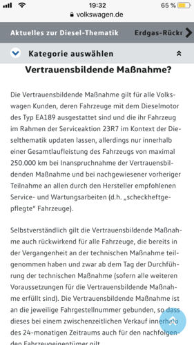

Vertrauensbildende Maßnahme geht bis 2 Jahre nacg Update und 250tkm. Fragen kostet nichts. AGR ist mit eingeschlossen!
83d7ee9d-c107-4ce2-a918-559bbe5e58dd
B4f2636e-039b-4842-b6a0-75a3fed70a57
Ja die 250.000 hab ich nicht überschritten aber die 2 Jahre sind jetzt rum wenn auch nur knapp 1 Monat aber fragen werde ich auf jeden Fall, sobald der Fehlerspeicher ausgelesen ist und es wirklich das AGR ist

Also bei mir trat der Fehler genau 4 tagen nach der 2 Jahresfrist auf und ich habe genau 104000km auf meinem Fahrzeug. Auf Nachfrage bei meinem VW Händler wurde mir gesagt , dass es ihnen leid tut aber die Frist ist nach 2 Jahren vorbei.
Ich habe daraufhin mit VW direkt kontakt aufgenommen und ich warte seid 3 Monaten auf Nachricht.
Nach einem weiteren Telefonat wurde mir mitgeteilt , dass sie zu viele Anfragen haben und es dauert noch :

Ich warte auch seit dem 14. Oktober auf eine Rückmeldung von VW. Irgendwas hecken sie im Hintergrund aus. Wahrscheinlich wird vom Management vorgegeben: "abwarten", bis X und Y veröffentlich werden. Seit dem 14. Oktober habe ich immer wieder nachgefragt, mittlerweile habe ich es aufgegeben. Einen rechtlichen Anspruch haben wir ja leider nicht.
Gibt es eigentlich eine Organisation (außer die Musterfeststellungsklage), welche sich mit Nachdruck bei VW für eine Lösung einsetzt? Mir erscheint es merkwürdig, dass in Zeiten von Internet und Viralität kaum ein Aufbegehren gegen VW wegen des "Dieselskandals" stattfindet. Verkäufe laufen immer noch blendend.
Wie du selbst geschrieben hast, gibt es (leider) keinen rechtlichen Anspruch. Einsetzen bringt es leider auch nicht. Wie an den ganzen Gerichtsverfahren zu sehen ist, lenkt VW nur ein, wenn man klagt und vor einem OLG Recht bekommen würde. Dann wird man mit einer Stillschweigenserklärung fürstlich ausbezahlt/gekauft.
Zusätzlich hat die Politik das ja alles dorthin mitgesteuert, wo wir heute sind. Die Weichen für Softwareupdate etc wurden von der Politik gestellt. Man hätte auch eine andere Lösung haben können, aber die Arbeitsplätze und VW sind "systemrelevant" und daher hat die Politik schützend ihre Hände über VW gelegt. Selbst wenn das Musterfeststellungsverfahren positiv läuft, müsste jeder selbst nochmal klagen. Bis dahin sind die meisten Autos auf dem freien Markt mehr Wert, als der "fiktive" Rückkaufswert von VW (basierend auf 200-250tkm zu erwartender Lebensleistung eines Autos). Die Autos sind dann ja schon alle >10 Jahre alt.

Ich habe gerade geguckt. Das Schummel Update war am 28.01.2017. Heißt Montag sind es genau 2 Jahre. Montag stehe ich bei VW. Aber was mache ich, wenn dann nix im Fehlerspeicher steht?
Trotzdem den Mangel melden! Schriftlich per Mail an das Vw Autohaus. Kostet ja nix . Am Besten heute noch. Damit bist du noch in der Frist! Selbst wenn du erst später einen Termin bekommst.
